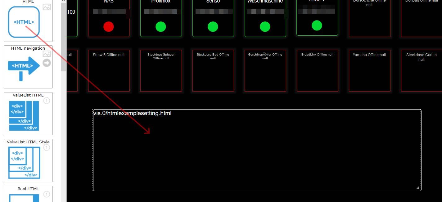

      hallo ich bin doch glaube zu dumm oder schon zu alt. Ich habe eine Vis vom Sigi234 mir heruntergeladen bzw. eine Neue VIS importiert. Unterhalb der VIS möchte ich eine Statische HTML Widget erstellen, wo ich eine bereits erstellte HTML die in der vis.0 existiert anzeigen lassen. Aber leider klappt nicht.
      In der Statischen HTML integreiere ich sie so:
      {vis.0/test.html}
      ist das Richtig?

        Homoran Global Moderator Administrators @matze55 last edited by
        @matze55 sagte in Html integrieren:
        was meinst du damit?
        warum nicht im iFrame?-widget

          • matze55
            matze55 @sigi234 last edited by matze55
            die datei die besteht möchte ich gerne im Widgets HTML basic anzeigen lassen
            Die Datei ist in vis.0 vorhanden
            die datei ist eine Testdatei
            Oder integrie ich sie Falsch..danke erst mal das du sich für ein NOB mir antwortetst

              • OliverIO
                OliverIO @matze55 last edited by OliverIO
                @matze55
                Die Anmerkung von @Homoran ist richtig.
                Verwende dazu ein iframe widget.
                Um die richtige url herauszufinden gehe auf die view und zeige dir die im browser in der runtime-version an. In der vis ist oben rechts ein dropdown, bei dem man über das playsymbol das dann starten kann. die dann angezeigte url einfach kopieren und im iframe widget eintragen und das widget entsprechend der größe anpassen.

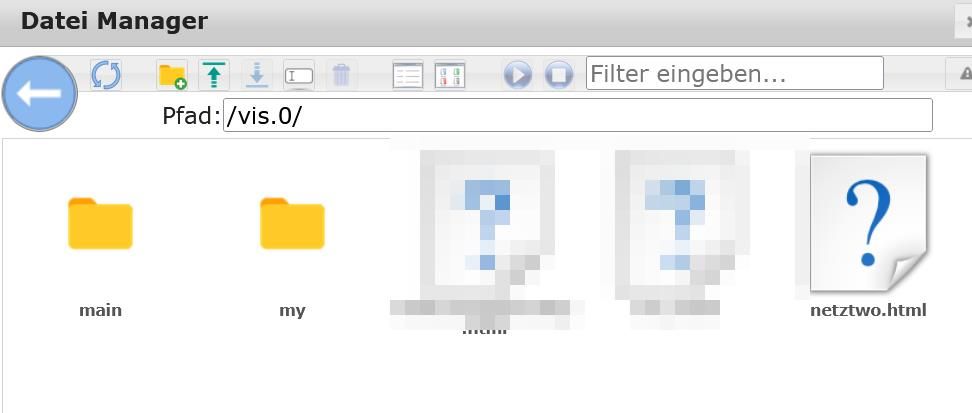

                • liv-in-sky
                  liv-in-sky @matze55 last edited by
                  @matze55
                  die url für deine testseite sollte sein:
                  http://192.168.178.59:8082/vis.0/netztwo.html
                  ip deines iobservers
                  port der web-instanz
                  wenn die größe und der auschnitt der testdatei paßt, kannst du ein iframe widget nehmen
                  wenn nicht, ein html widget, indem du ein iframe mit den ausschnittdaten angibst - zb so:
                  <iframe src="http://192.168.178.59:8082/vis.0/netztwo.html" height="1100" width="1000" style="border:none;overflow:hidden;position:absolute;left:-30px;top:-550px;">
                  </iframe>
                  • MartinP
                    MartinP @matze55 last edited by
                    @matze55 und daran denken, die HTML Datei über den Iobroker Dateimanager dort abzulegen.
                    Machst Du das mit Linux Bordmitteln, ist die Datei für Iobroker unsichtbar...
                    matze55 1 Reply Last reply Reply Quote 1
