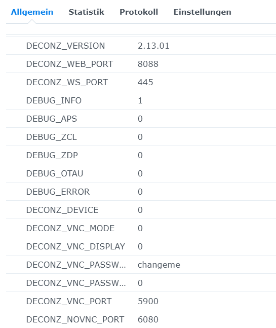

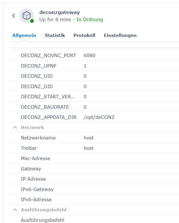

        Ich hab einen Deconz Container und DA ist der Stick (mit USB Verlängerung an der Synology) entscheidend.

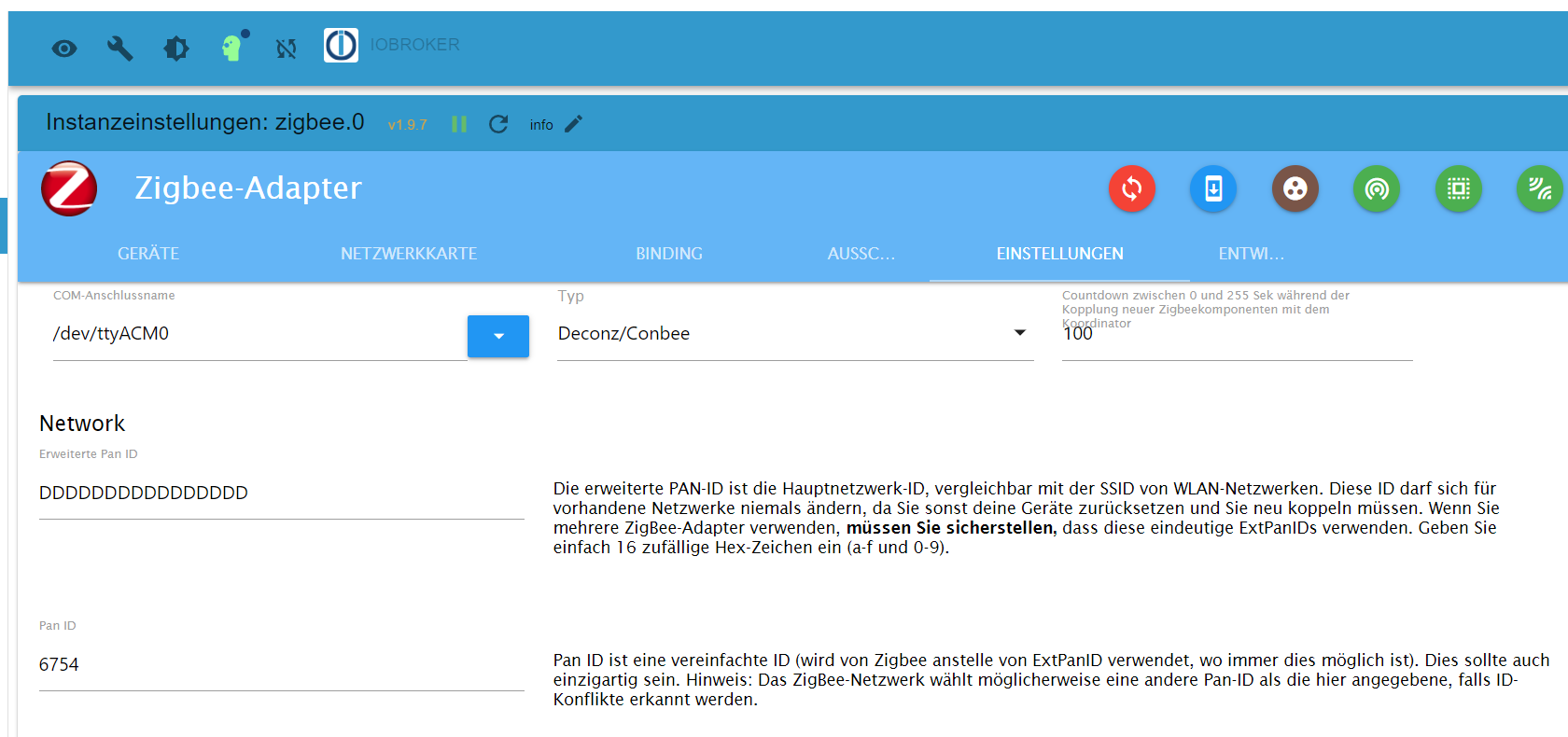

          ich benutze den Zigbee Adapter, hätte ich noch erwähnen müssen. Da muss ich ja unter com-Anschlussname eintragen, wo der Stick ist. In meinem Fall war das bisher /dev/ttyACM0
          Ich habe aus den anderen Beiträgen und Videos es so verstanden, dass es bei der DS923+ auch so geht.

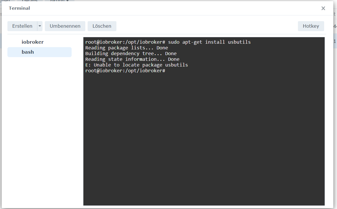

              sudo apt-get install usbutils
              ein
              dann bekomme ich die Meldung:
              sudo: apt-get: command not found

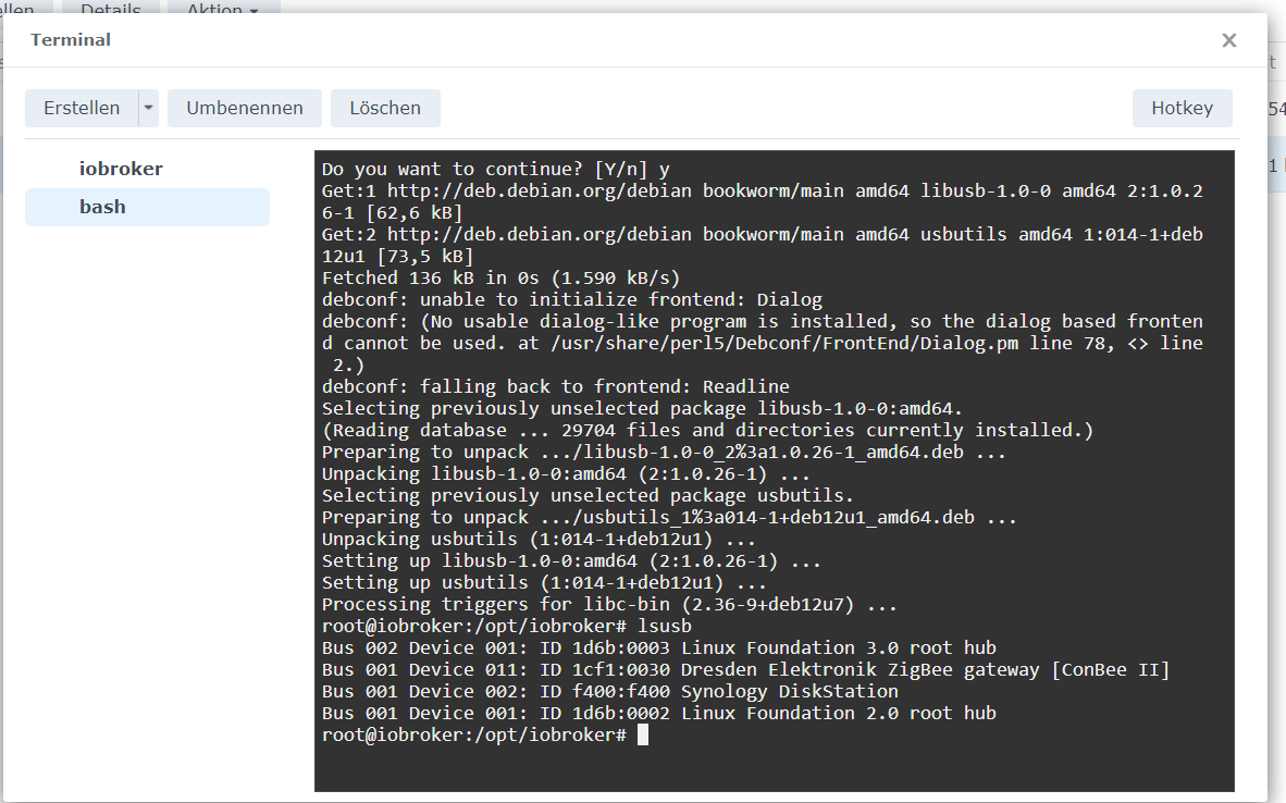

                  Torsten_MG @haselchen last edited by
                  @haselchen
                  ich bin noch kompletter Anfänger mit der DS. Ist mein erster NAS.

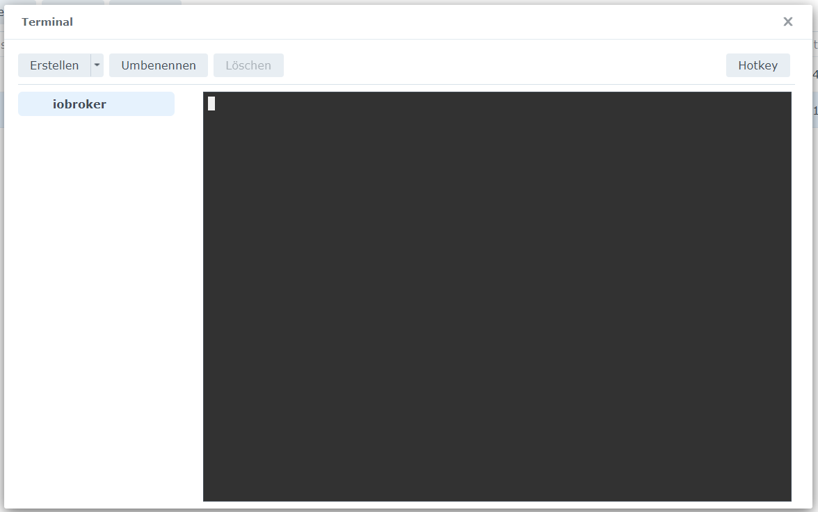

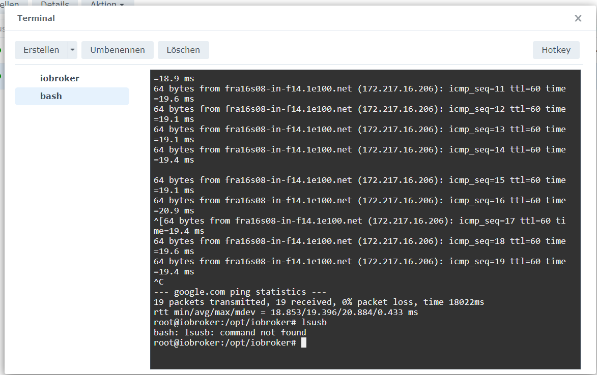

                  Ich hatte deinen Post eben nicht gründlich genug gelesen und einen Terminal geöffnet und die DS923+ angepingt.
                  Das ich den Terminal im Docker öffnen soll, gabe ich jetzt erst gelesen, komme da aber nicht mit klar, was ich da jetzt genau machen muss1.png
                  • haselchen
                    haselchen Most Active @Torsten_MG last edited by haselchen
                    @torsten_mg
                    Auf erstellen oben,
                    dann öffnet sich ein neues Terminal mit dem Namen bash
                    da kannste die Befehle eingeben
                      @haselchen
                      dann kommt folgendes
                      • haselchen
                        @torsten_mg
                        Kommt denn bei
                        lsusb
                        ein Ergebnis?
                          @haselchen
                          command not found
                          • haselchen
                            @torsten_mg
                            Mal ein
                            sudo apt update && sudo apt upgrade -y
                            gemacht?
                              @haselchen
                              ok, nach update & upgrade hat die installation von usbutils geklappt

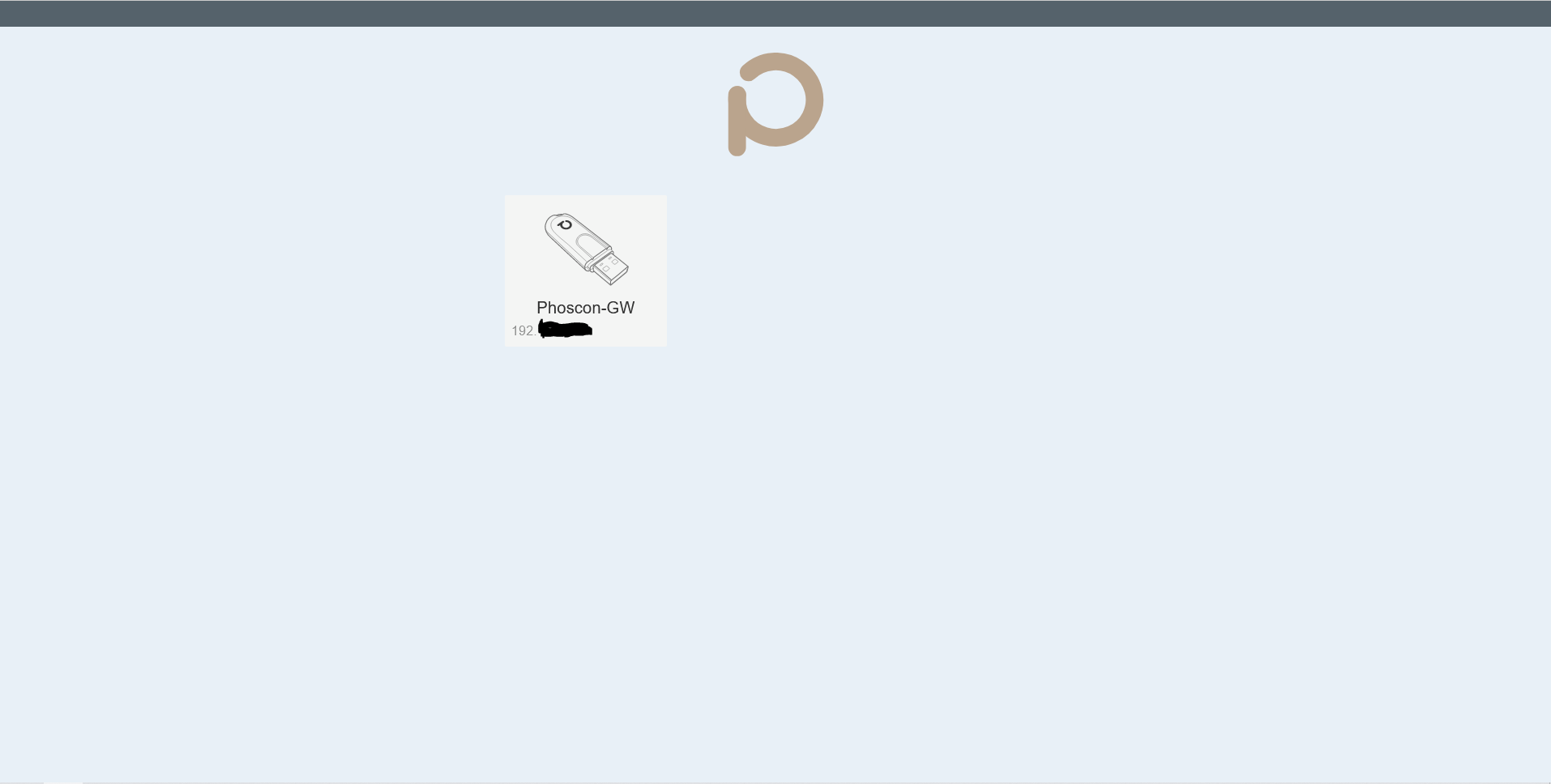

                              hier das ergebnis von lsusb
                              • haselchen
                                @torsten_mg
                                Sehr gut, also der Stick wird erkannt.

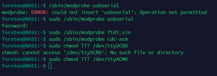

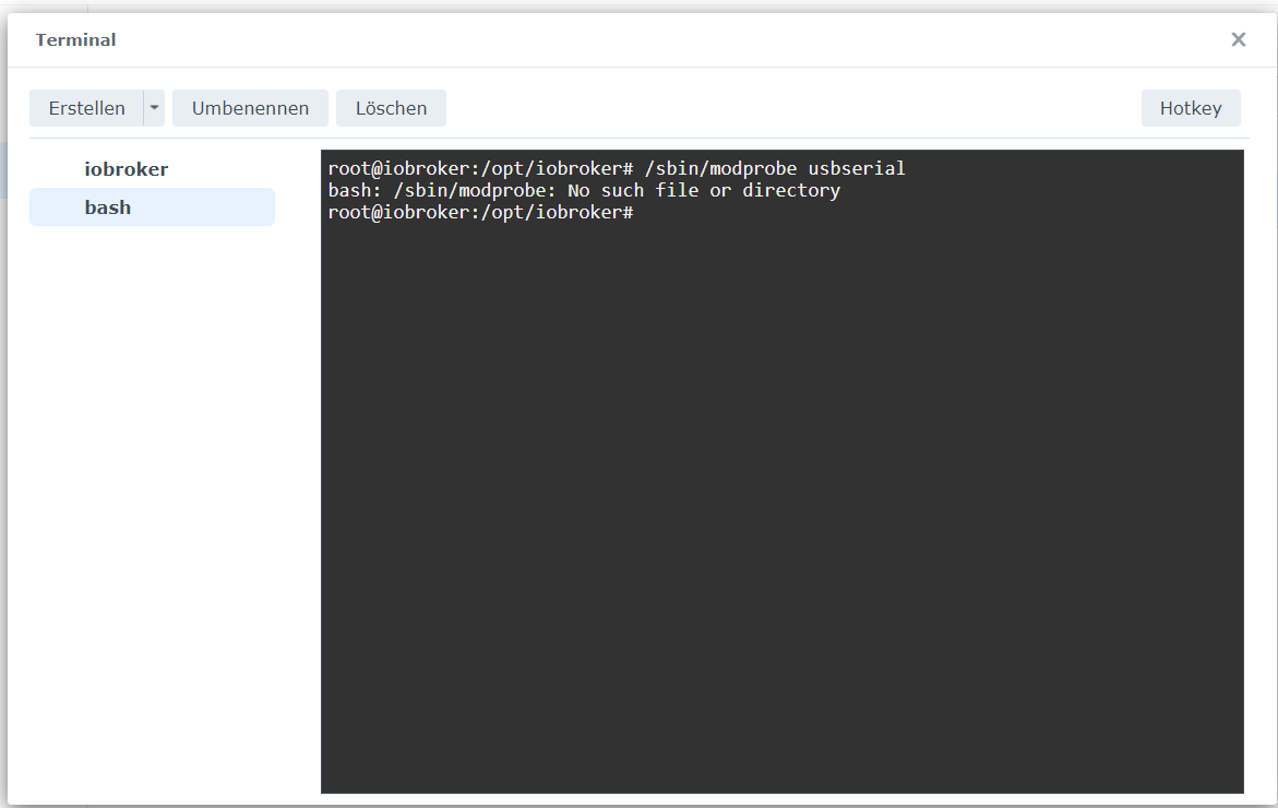

                                      Torsten_MG @haselchen last edited by Torsten_MG
                                      @haselchen
                                      meinst du

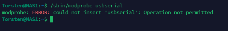

                                      /sbin/modprobe usbserial
                                      /sbin/modprobe ftdi_sio
                                      /sbin/modprobe cdc-acm
                                      chmod 777 /dev/ttyUSB0
                                      chmod 777 /dev/ttyACM0
                                      kommt bei eingabe der ersten Zeile eine Fehlermeldung
                                      • haselchen

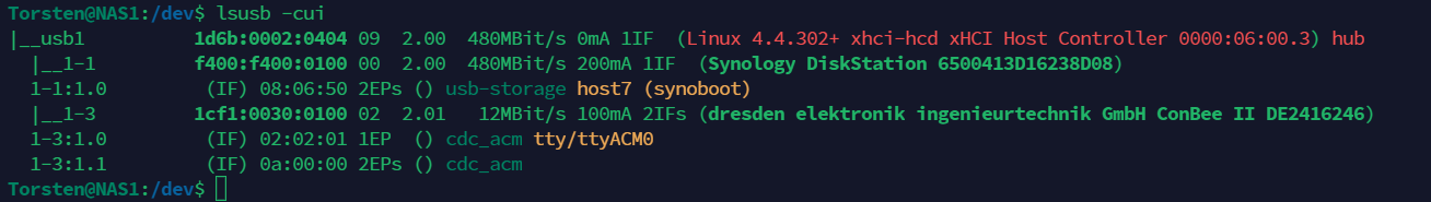

                                        @torsten_mg

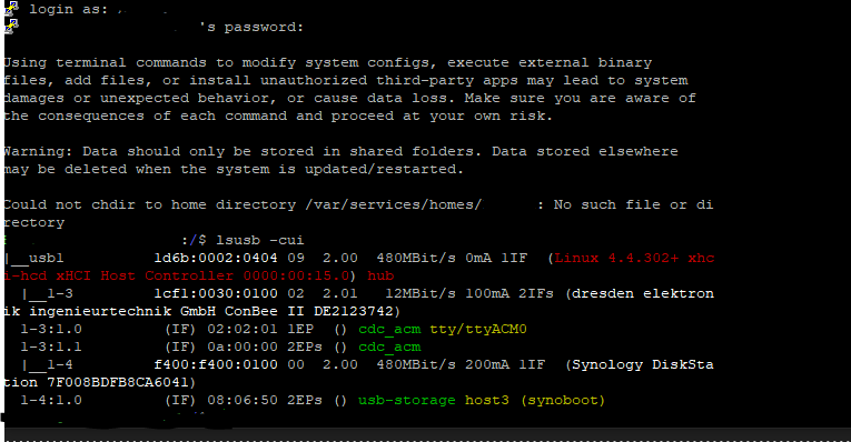

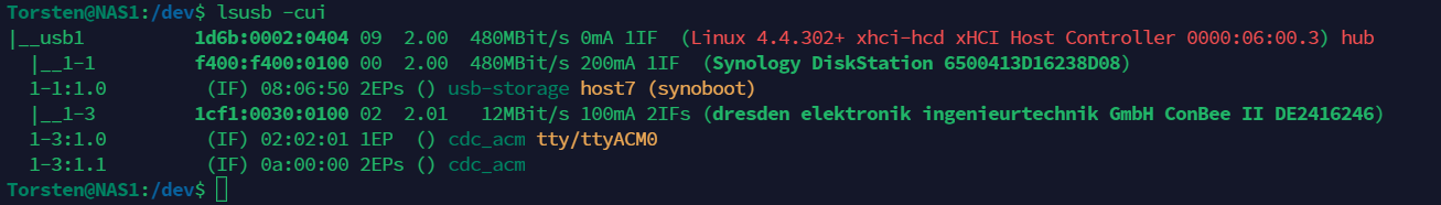

                                        Das sollst du ja auch in Putty eingeben, wenn du dich auf die Synology schaltest.
                                        Nicht im Terminal von Iobroker.
                                        Bei Putty sind Nutzername und Passwort so, wie du dich auf der GUI von der Synology anmelden würdest.
                                        Wenn alles hübsch ist, sollte es so aussehen.

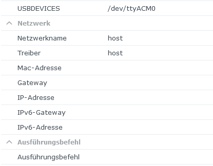

                                        Irgendwo in der Mitte ist der Stick.... tty/ttyACM0
                                        Edit: um diese Info zu bekommen gibst du
                                        lsusb -cui
                                        ein
                                          @haselchen
                                          ich benutze Termius
                                          hatte mich damit ja schon eingeloggt.
                                          bei der ersten Zeile kommt eine Fehlermeldung
                                          • haselchen
                                            @torsten_mg
                                            da kommt ja auch
                                            sudo
                                            davor
                                            sudo /sbin/modeprobe usbserial
                                            426
