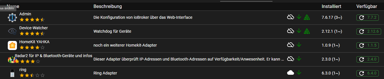

      nun ist allerdings 20.14 installiert und ich erhalte bei jedem Adapter Upgradeversuch einen npm error
      npm error code EBADENGINE
      laut Host Info ist Npm 10.7 nun installiert...
      ..... ich habe schon 3 Antworten in einem andren Thread erhalten. Danke schonmal.

                • madjack84
                  madjack84 @Thomas Braun last edited by
                  @thomas-braun sagte in node js Update - npm bad error EBADENGINE:
                  iob upgrade all -y
                  läuft gerade und die ersten Adapter sind durchgelaufen....
                  D.h. die Informationen für die Adapter bei mir auf der Platte waren veraltet und konjugiert damit wurden nun das repo aktualisiert??? oder was ist hier der Mechanismus?
                    Thomas Braun Most Active @madjack84 last edited by
                    @madjack84 sagte in node js Update - npm bad error EBADENGINE:
                    das hier bekomme ich wenn ich den MQTT adapter aktualisieren möchte
                    Da klemmt es bei dem ring-Adapter. Den zuerst aktualisieren.

                                    Ich bin hier gelandet bei der Suche nach meinem Fehler:
                                    Ich habe einen Adapter-Update-Stau seitdem ich auf node 22 geupdatet bin auf dem Pi4. Auf meinem Haupthost auf einem NUC habe ich die Probleme nicht. Es kann also nicht an den Adaptern liegen:
                                    Admin Updateversuch:
                                     $ iobroker upgrade device-watcher@2.12.6 --debug
                                    Update device-watcher from @2.12.1 to @2.12.6
                                    NPM version: 10.9.3
                                    Installing iobroker.device-watcher@2.12.6... (System call)
                                    npm error engine Unsupported enginenpm error engine Not compatible with your version of node/npm: hap-nodejs@1.1.0npm error notsup Not compatible with your version of node/npm: hap-nodejs@1.1.0npm error notsup Required: {"node":"^18 || ^20"}npm error notsup Actual: {"npm":"10.9.3","node":"v22.19.0"}
                                    npm error A complete log of this run can be found in: /home/iobroker/.npm/_logs/2025-09-12T14_16_19_654Z-debug-0.log

                                      Thomas Braun Most Active @lobomau last edited by Thomas Braun
                                      @lobomau sagte in node js Update - npm bad error EBADENGINE:
                                      hap-nodejs
                                      ist nicht kompatibel mit nodejs@22. Schau nach wo der in deiner Installation hängt und aktualisier den übergeordneten Adapter ggfls. nochmal frisch drüber.
                                      cd /opt/iobroker && npm ls hap-nodejs
