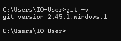

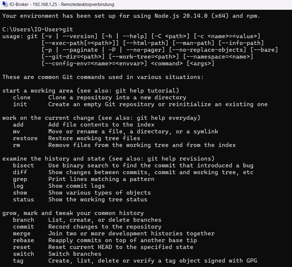

                      • surfer09
                        surfer09 @mcm1957 last edited by
                        @mcm1957 Ich hab's als Administrator installiert. Er zeigts ja auch hier in der Konsole an, dass es da ist:
