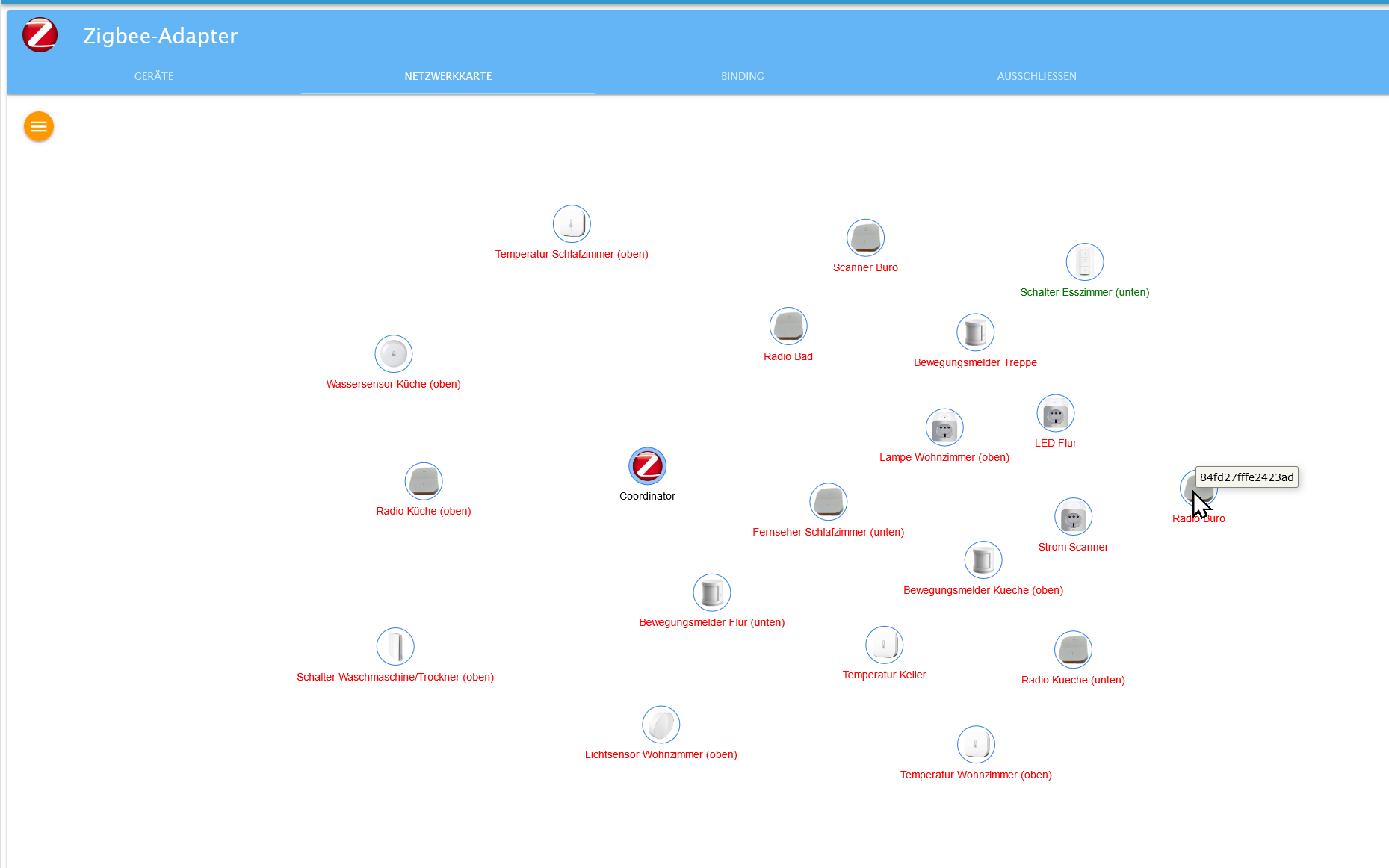

      nach einem Umzug auf eine neue Hardware für meinen IO-Broker Master sind alle Zigbee Geräte nicht mehr verbunden. Die Instanz ist gestartet, aber die Geräte werden zwar angezeigt, verbinden sich aber nicht. Was muss ich machen, damit die Geräte wieder verbunden werden? Alle neu anlernen?

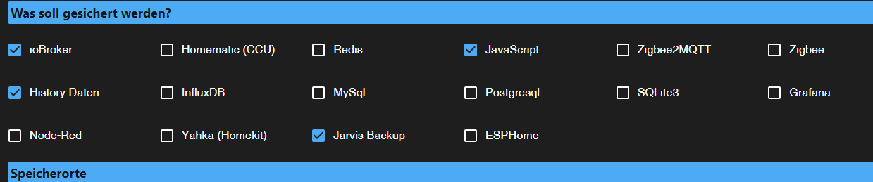

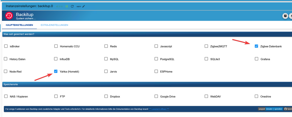

                          Eigentlich arbeite ich nicht mit dem BackItUp Adapter. Ich habe auf dem alten Master den Adapter installiert und "Zigbee" und "Yahka" ausgewählt. Wo starte ich jetzt die Datensicherung?
                          • crunchip
                            crunchip Forum Testing Most Active @surfer09 last edited by
                            @surfer09 seh ich gerade, da muss wohl iobroker selbst mit angehakt werden, dann auf iobroker backup starten, der Rest wird dann automatisch mitgesichert

                              • crunchip
                                crunchip Forum Testing Most Active @surfer09 last edited by crunchip
                                @surfer09 warum, die Daten sind doch separat, du spielst ja nicht iobroker zurück, sondern dein zigbee
                                passend zu meinem screen von oben
                                surfer09 1 Reply Last reply Reply Quote 1

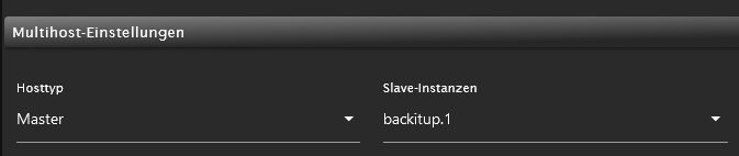

                                  Ich glaube, du benötigst auch eine backitup Multihost-Konfiguration und dazu zwei Instanzen von backitup, da die Zigbee-Daten ja auf dem Slave liegen.

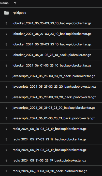

                                    @crunchip Stimmt, du hast Recht. Er legt dann einzelne Ordner zum jeweiligen Adapter an. Die Dateien habe ich jetzt in das "backups" Verzeichnis vom neuen Master kopiert, dann wiederhergestellt und....
                                    Tadaaaa! 😊
                                    Danke! Danke! Danke!
