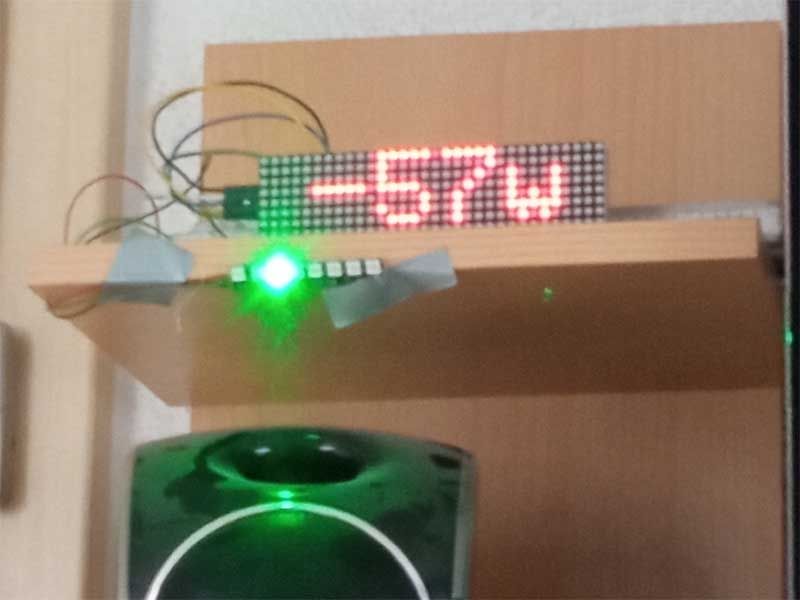

          ich hab so ein Dot Matrix Display für 7 Euro 😉
          Das zeigt meinen Stromverbrauch an.
          Aber ob das für den Außenbereich tauglich ist, kein Plan ?

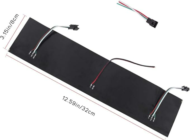

            @mcu Ah danke dir! Das mit dem Awtrix hab ich ja ganz vergessen. Danke für den Tipp. Habe ich mal bestellt und schau mal wie sich das Teil so schlägt. Hast du die Matrix auch? Wenn ja hast du die Pins überbrückt?
              MCU @Flexer last edited by
              @flexer Wieso überbrücken?
              BTF-LIGHTING WS2812ECO 8×32
              Oder was meinst du?
              Rene55 1 Reply Last reply Reply Quote 0
              • Rene55
                Rene55 @MCU last edited by
                @mcu ich vermute mal die Einspeisung der Versorgungsspannung am Ausgangsanschluss.
