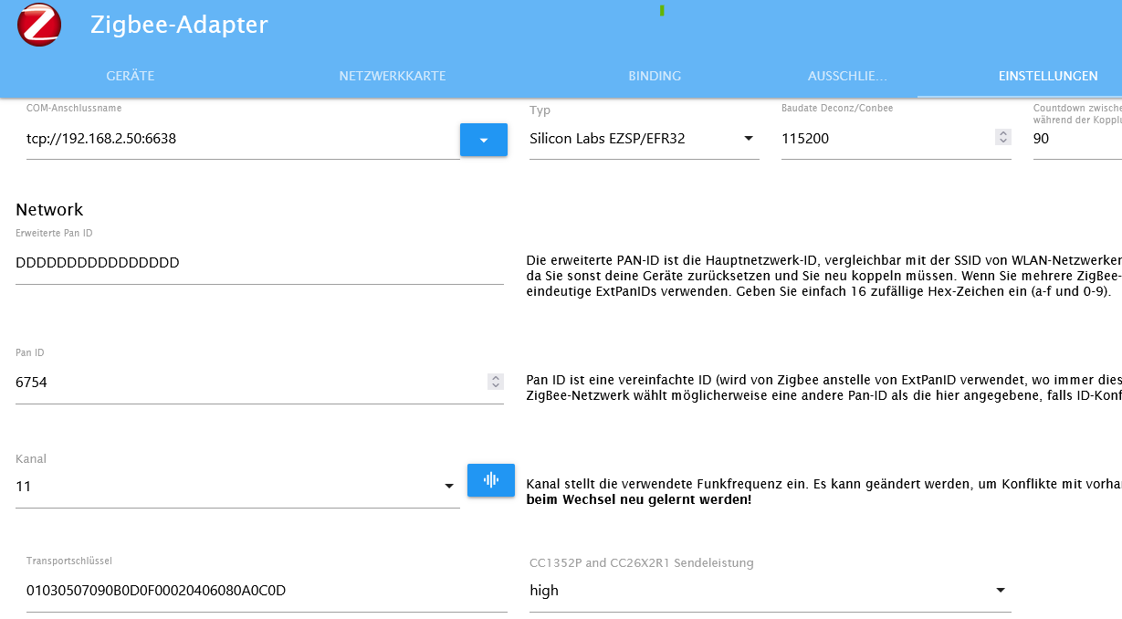

      Das sind die Einstellungen im Adapter:
      Gibt es da einen Rat für mich.

        @bibo-13 Dein Bild upload hat nicht funktioniert!

            Bibo*13 last edited by
            @arteck Danke für den Rat. Ich habe gestern nvbackup.json gelöscht.
            Und dann das Zigbee Netz neu aufgebaut. Eine Heidenarbeit.
