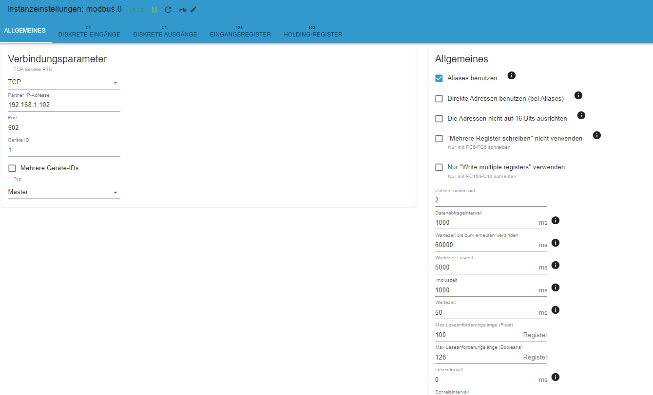

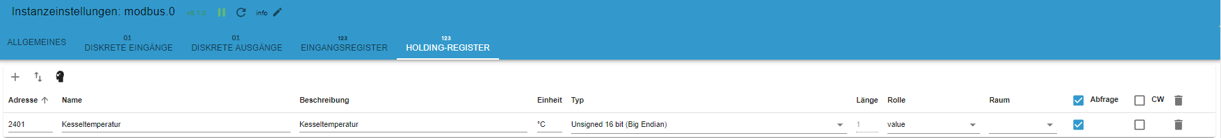

      In einem anderen Beitrag konnte ich sehen das Datenpunkte unter Holding Register und input Register sichtbar waren. Ich kann die Ebenen nicht öffnen. Ich habe von meinen Einstellungen ein Screenshot gemacht damit ihr schauen könnt wo ggf. der Fehler liegt.

        @thomas-matheis die Register musst du selber eintragen oder importieren.

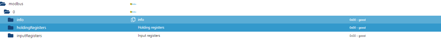

          Das ich die Register selbst eintragen muss weiß ich. Warum sehe ich die Datenpunkte nicht bei den Objekten?

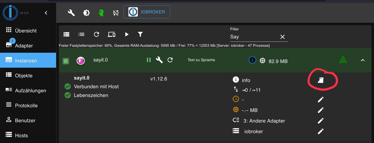

                      @thomas-matheis Das Logfile entweder über den Tab Logfile oder per Konsole.
                      Umstellen auf Debug geht so:
