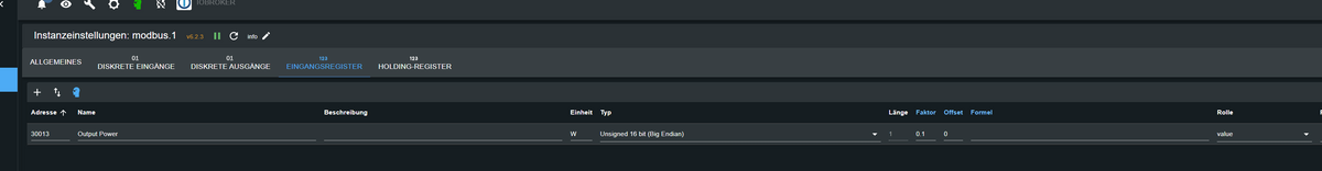

      Hallo Zusammen,
      vielleicht hat ja jemand bereits einen Growatt WR SPH 10000 über Modbus ausgelesen. Bei mir will es nicht klappen.
      Ich habe bereits diverse Modbus Energiezähler über den Modbus Adapter problemlos laufen.
      Für das zweiten Modbus Gateway habe ich eine weitere Instanz vom Adapter installiert.

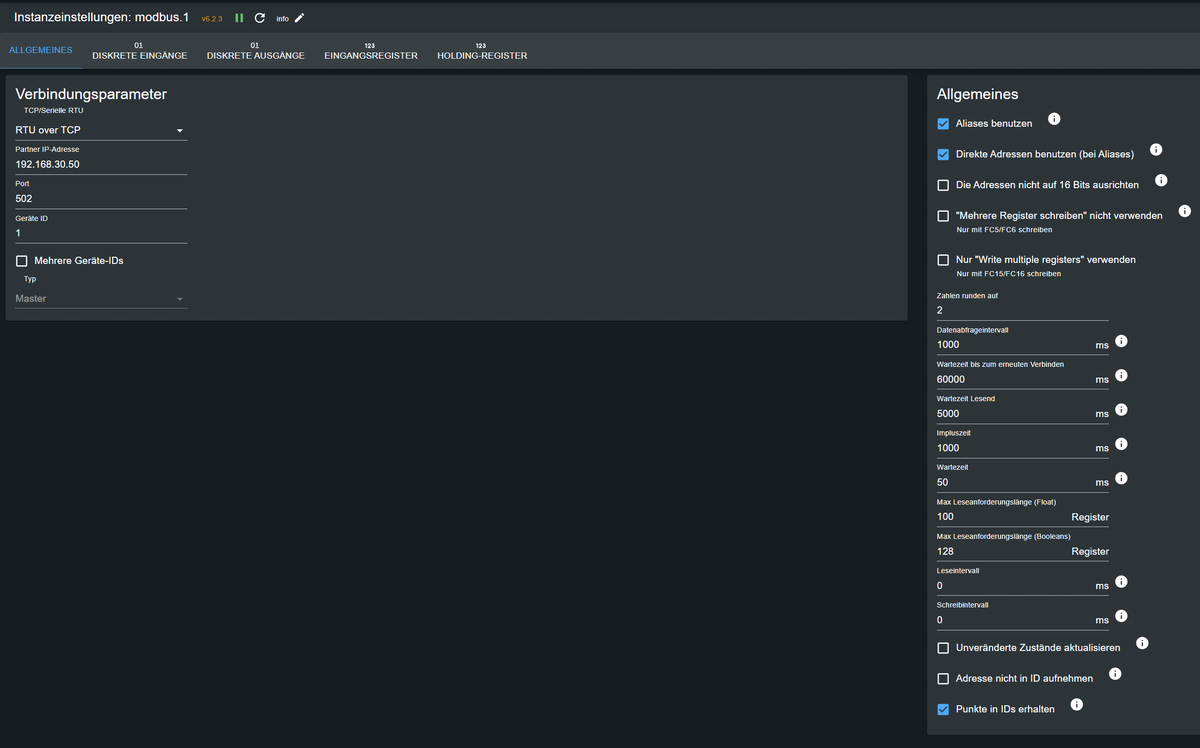

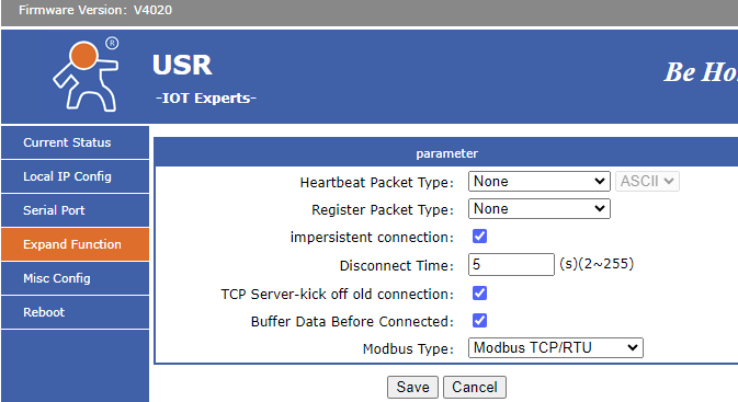

      Zur Adapter Konfiguration:
      Gateway:
      Wechselrichter:

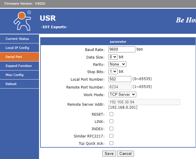

      Das Gateway ist am Port 485-3 angeschlossen.
      Ich habe auch die Ports 458-1 und 2 ausprobiert, gleicher Effekt.
      Auch mit den Modbus Einstellungen im Wechselrichter habe ich gespielt.
      In einem andren Forum hatte ich gelesen, dass der Modbus Modus auf VPP gestellt werden sollte, aber auch in dieser Einstellung kein Erfolg

        @2hot4you du hast im Adapter und im US Riot die Umwandlung TCPtoRTU aktiv.
        Geht aber nur an einer Stelle. Ich würde im IOB auf TCP stellen und die Wandlung im US dingsbums machen lassen.
        Loggen für die Instanz auf Debug stellen und das log dann mal Posten.
