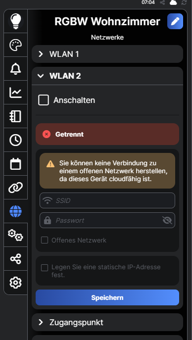

        @kusselin das ding hat noch eine 6stellige ID?
        http://<deviceip>/longifyid
        versuch das mal. da gehn dann aber auch alle einstellungen verloren!
        hast du vllt irrtümlich bei wlan2 was eingetragen?

          Hallo Zusammen, echt besch......ich habe das Miststück gefunden....es war tatsächlich die AppleWatsch meiner besseren Hälfte 😉
          Ich hatte nochmal in der Uhr unter wlan in der SSID nach der MAC geschaut..und siehe da...es war die..
          Aber warum mein Unifi Sytem dann den gleichen namen wie den Shelly zeigt....muss man nicht verstehen....
          aber ich habe es gefunden..
