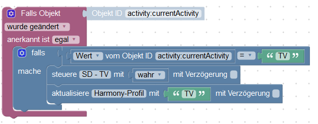

      Was ich jetzt machen möchte:
      Wenn die HM Variable "Harmony-Profil" z.B. den Wert "TV" hat, soll die HM-Steckdose vom TV angeschaltet werden.
      Die Variable würde ich zum testen erst einmal manuell ändern.
      Leider scheitere ich gerade ein wenig am exec
      da ich null Erfahrung habe, bräuchte ich ein wenig Hilfe.
      Vielen Dank schon einmal

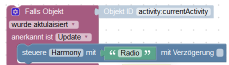

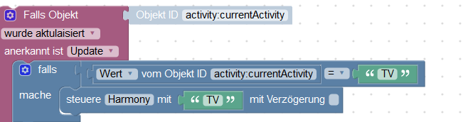

      EDIT:
      So sieht es glaube ich besser aus, leider tut sich nichts
      EDIT 2:
      So sieht es mit dem Harmony Adapter aus. Leider wird die Steckdose immer noch nicht angeschaltet
      Liegt es vllt. an den Textbausteinen wo ich "TV" eingetragen habe ?

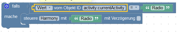

                            Ich frage die Harmony-Variable "currentActivity" ab:
                            und möchte dann die Homematic-Variable "Harmony" aktualisieren
                            Da ich noch total neu bin, kann auch sein, dass ich total auf dem Holzweg bin.
                            Die Homematic Steckdosen werden auf jeden Fall in der CCU gesteuert, je nach dem welchen Wert die Variable "Harmony" hat

                              @Kuddel:
                              Die Homematic Steckdosen werden auf jeden Fall in der CCU gesteuert, je nach dem welchen Wert die Variable "Harmony" hat `
                              Und ich bin verwirrt :shock:
                              Steckdosen <-> CCU <-> Variablen.
                              Und nichts davon sehe ich in Deinem Blockly :roll:
                              Bitte drösel das mal bitte auf.
                                Typischer Fall für Glaskugeln
                                Er hat eine SysVar auf der CCU. Je nachdem was darin steht, werden über CCU-Programme irgendwelche Steckdosen geschaltet.
                                Jetzt möchte er über ioBroker, je nachdem welche Aktivität seine Harmony hat, dass die SysVar entsprechend benannt wird.
                                War da nicht noch etwas mit ack=false um SysVar in der CCU zu beschreiben.

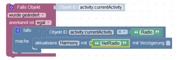

                                      Kuddel last edited by

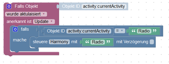

                                      Hab wieder ein wenig wieter gestest.
                                      So wird die Variable in der CCU bearbeitet:
                                      Sobald ich aber die Harmony Variable auslesen will. Schlägt es fehl
                                      der Fehler steckt also irgendwo im Auslesen und Vergleich der Harmony-Variable
                                      • rantanplan
                                        rantanplan last edited by
                                        @Kuddel:
                                        der Fehler steckt also irgendwo im Auslesen und Vergleich der Harmony-Variable `
                                        Mal den Tip mit dem "Debug output" ausprobiert :roll:

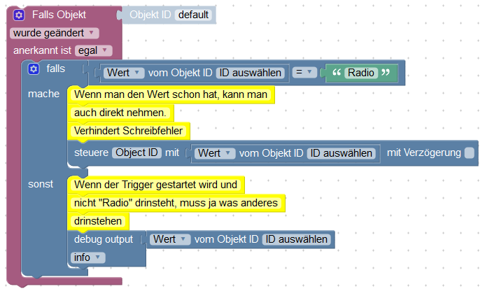

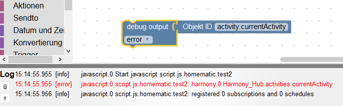

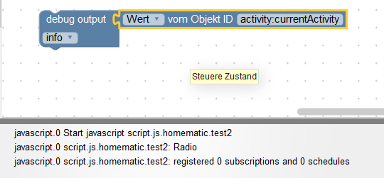

                                          Sofern ich den Output Baustein richtig verwendet habe, sieht das Ganze so aus:
                                          • rantanplan
                                            @Kuddel:
                                            Sofern ich den Output Baustein richtig verwendet habe, sieht das Ganze so aus: `
                                            Fast.
                                            "Debug output WERT von ID activity…..."
                                            Und fallst Du keine Standard-Log-Level geändert hast, lass die Ausgabe auf INFO nicht auf Error.
                                            Die Ausgabe siehst Du dann im LOG-Reiter vom ioBroker.Admin.
