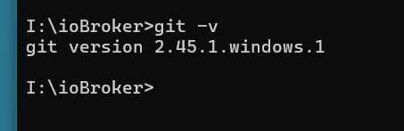

        • surfer09
          surfer09 @mcm1957 last edited by
          @mcm1957 Git ist bereits als Admin installiert worden und das System kann scheinbar etwas damit anfangen.
