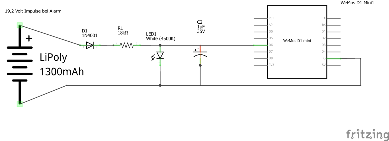

      ich habe eine Rückschlagklappe die einen Sirenenausgang für Alarme von 19,2 Volt hat.
      Ich möchte diesen abgreifen und natürlich meinem ESP mitteilen, das ganze habe ich so aufgebaut.
      bei dieser Schaltung kommt 2,5V -2,6V an D5 an, hab das auch gemessen.
      Ich möchte einfach den Status abgreifen, wenn Alarm/Spannung dann 1 wenn keine dann 0

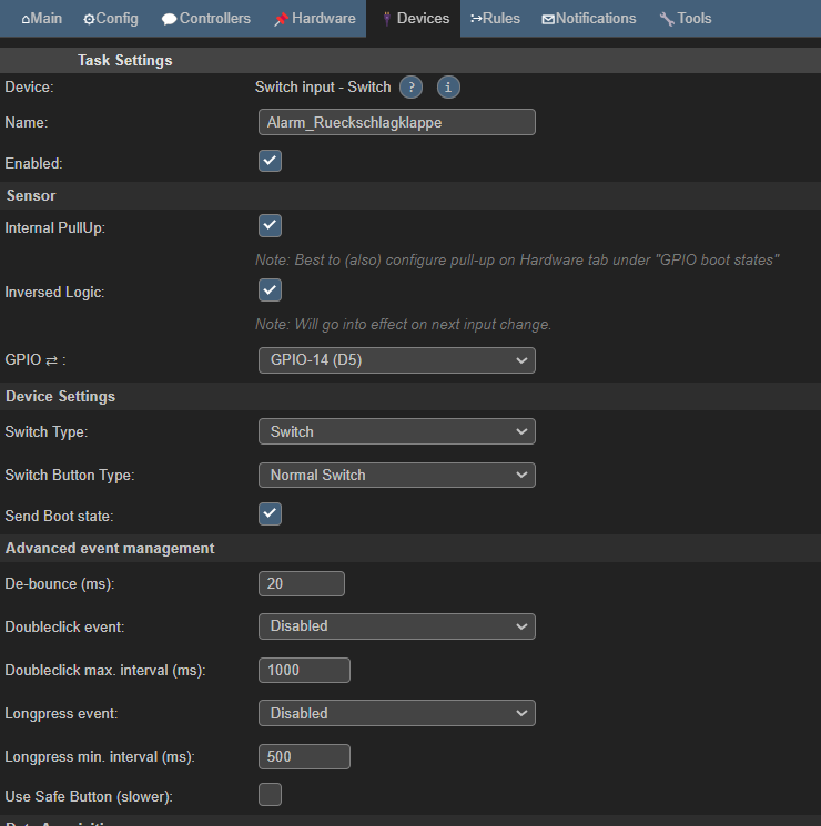

      wenn da einer Rat weis warum das nicht geht bitte ich um Hilfe 🙂 DANKE

        Ersteinmal zeigt Deine Zeichnung D6 und Du sprichst von D5. Welchen GPIO verwendest Du wirklich und ist es tatsächlich ein D1 Mini?
        In diesem Fall (D5/D6) zieht keiner dieser GPIOS beim Booten in eine Richtung (High/Low) insofern dbzgl. schon mal unkritisch.
        Dieser 1300mAh LiPolymer-Akku bzw das Sysmbol iritiert mich auch. Hat das einen tieferen Bezug zur Realität?

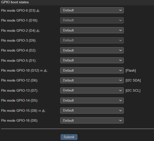

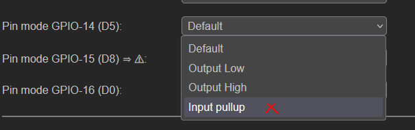

        Was die gewählte "Default" Konfiguration von D5/D6 ist kann ich dir aus der Hüfte nicht sagen. Das Auswahlmenü in ESPEasy lässt für einen Eingang/Input aber nur die Konfiguration als Pullup zu heißt der Eingang ist im Standard auf Spannung (3,3V) hochgezogen. Schaltet Dein Alarm jetzt darauf (~2,5V) wird das nicht detektiert.
        Für einen Eingang zB Push-Buttons ziehe ich üblicherweise auch mit dem Button gegen GND und der logische 0 Zustand des Eingang ist High/3,3V.

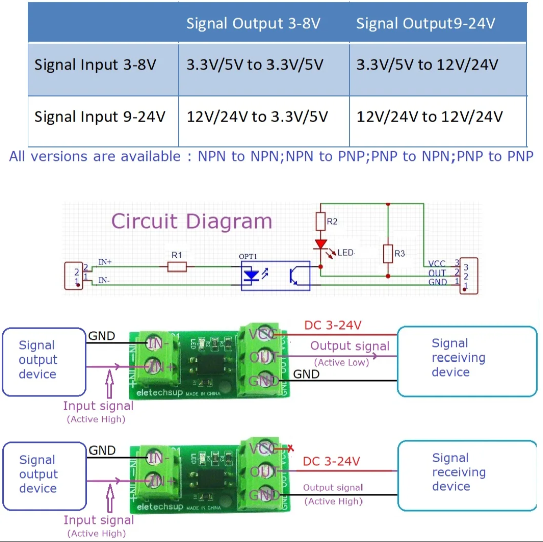

        Mag sicher auch anders gehen aber mit einem PC817 Modulboard für 1€ ist der Drops erledigt und hat noch eine gescheite galvanische Trennung zwischen dem Pumpfix und dem ESP-Kreis.
