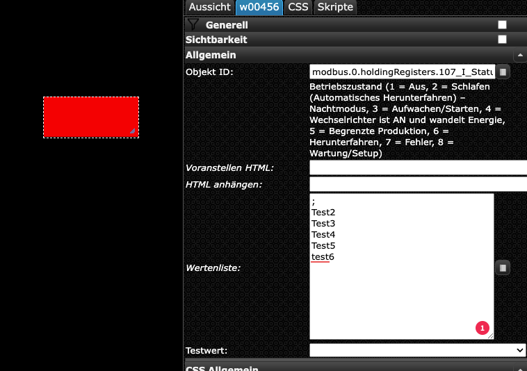

      hallo
      habe einen DP, der hat immer die gleichen Werte, allerdings unterschiedlich (1,2,3,4,5).
      Jetzt möchte ich gern in der Vis wenn er 1 hat dann Text 1, wenn 2 Text 3. Keine Bilder oder so...
      Was benutze ich da?
        Homoran Global Moderator Administrators @Longbow last edited by
        @longbow sagte in Datenpunkt hat eine Zahl, in der Vis soll ein Text stehen:
        Was benutze ich da?
        ein Widget das auf valuelist hört
        Longbow 1 Reply Last reply Reply Quote 0
        • Longbow
          @homoran sagte in Datenpunkt hat eine Zahl, in der Vis soll ein Text stehen:
          valuelist
          Danke, das habe ich auch schon gesehen.. nur leider passiert da nichts
          • Longbow
            Longbow @Homoran last edited by
            @homoran fehler von mir... gefunden... danke
