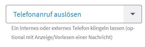

      Viertens weiss ich, dass die Fritzbox-interne Smart-Home Automatisierung Im Rahmen einer Vorlage als "Komfortfunktion" genau das kann, was ich will:

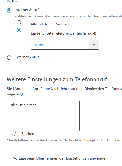

        MCU @BertDerKleine last edited by
        @bertderkleine Es wird die Nachricht allerdings bei mir nur angezeigt und nicht vorgelesen (v7.57).
        Es wird bei längerem Text auch nur eine Zeile im Telefon (A415) angezeigt.
        Dies ist ein Test
        Bei längerem Text -> Hallo, dies ist....
