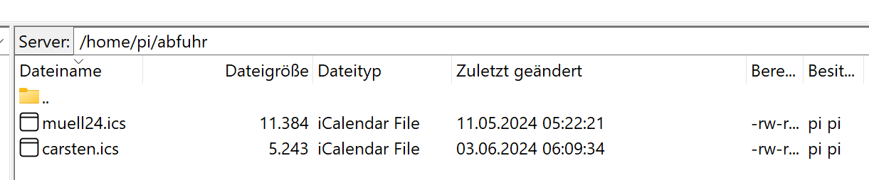

      Ich habe die ics Dateien in den Ordner home/pi/abfuhr und eine Sicherung in home/pi/ :
      Ich komme da nicht weiter warum der Kalender nicht verarbeitet wird.

              also die Dateien haben die Rechte wie oben das Bild zeigt -rw-r ich meine es würde auf 644 stehen.
              pi@raspberrypi:~/abfuhr $ ls -al
              total 28
              drwxr-xr-x 2 pi pi 4096 Jun 3 06:12 .
              drwx------ 17 pi pi 4096 Jun 3 07:10 ..
              -rw-r--r-- 1 pi pi 5243 Jun 3 06:09 carsten.ics
              -rw-r--r-- 1 pi pi 11384 May 11 05:22 muell24.ics
              Bis her meine ich mich zu errinnern habe ich die Dateien immer mit Fillzilla auf dem Pi hochgeladen, un dieses Verzeichnis benutzt.

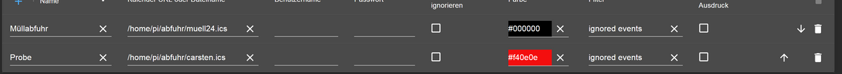

                @mico Dein Pfad ist /home/pi/abfuhr/carsten.ics
                Also richtig in der Instanz angeben.

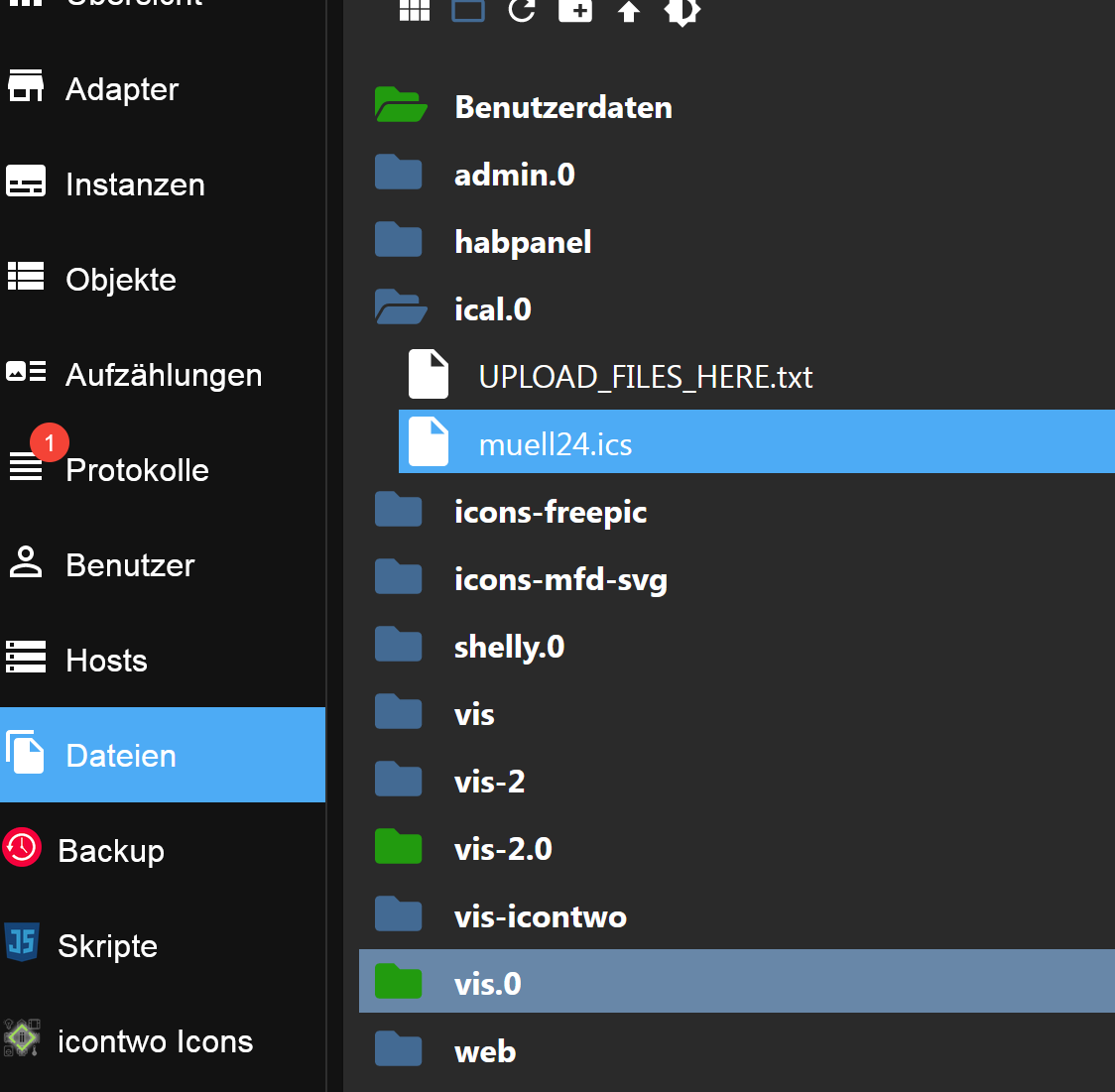

                Ansonsten per Dateimanager unter ical.0 hochladen und dann nur den Namen angeben. Hab ich im Kurs auch gerade hinzugefügt

                    @mico Links das Tab "Dateien"
                      Mico @haus-automatisierung last edited by
                      Meinst du das da und so?
                      Wie kommt das nun wieder zu /home/pi/abfuhr/ ? und wo ist jetzt diese Datei ? diese habe ich jetzt per Drag and Drop vom Rechner hochgeladen.

                        @mico sagte in Ical.0 findet lokalen Kalender nicht:
                        Gar nicht. Warum auch? Darum geht es ja: Dass man mit dem Dateisystem nichts zu tun hat. Bitte die Grundlagen anschauen, ich habe das an anderer Stelle schon super ausführlich erklärt.
                        Du kannst jetzt einfach muell24.ics als Datei bei iCal eintragen.

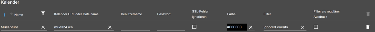

                          Danke so müsste es klappen oder?
                          • haus-automatisierung
                            haus-automatisierung Developer Most Active @Mico last edited by
                            @mico Wenn deine iCal-Version >= 1.14.0 ist, ja
