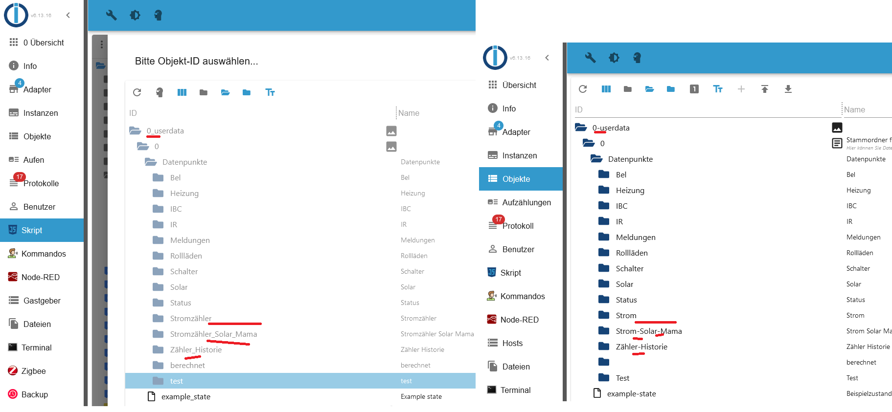

      Hallo Forum,
      meine Objekte im Baum sind defekt. D.h. Bezeichnungen, welcher ursprünglich einen Unterstrich hatten, haben nun ein Minus. Das ist auch bei den einzelnen Variablen so. Leider weiß ich nicht seit wann das so ist.
      Ist soetwas bekannt?
      Mir ist aber aufgefallen, dass wenn ich in einem (Blockly-)Skript eine Variable auswähle, sind die Bezeichnungen richtig?!
      Gruß Tobias

                  2024-06-05 09:57:53.077  - info: admin.0 (439094) Repository received successfully.

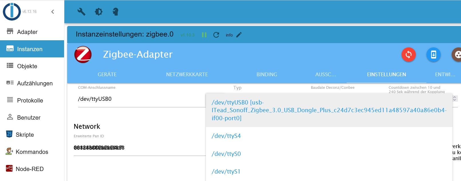

                          USB-Devices by-id:
                          /dev/serial/by-id/usb-ITead_Sonoff_Zigbee_3.0_USB_Dongle_Plus_c24d7c3ec945ed11a48597a40a86e0b4-if00-port0
                          HINT:
                          Your zigbee.0 COM-Port is NOT matching 'by-id'. Please check your setting:
                          /dev/ttyUSB0
                            /dev/ttyUSB0
                            Setz den COM-Port im Zigbee-Adapter auf

                              HINT:
                              /dev/ttyUSB0
                              dieser Port ist auf der Weboberfläche in ioB bereits ausgewählt:

                                Thomas Braun Most Active last edited by
                                @stfan1409 sagte in [gelöst] Namen defekt -> anstatt Unterstrich Minus:
                                Nein, trag da statt /dev/GERAET den by-id-Link ein.
