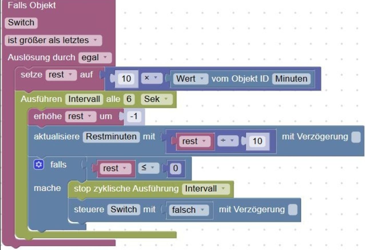

                          • E
                            Erich 1 @paul53 last edited by
                            @paul53 said in Restlaufzeit Shelly Plug S:
                            @erich-1 sagte: wie ich sowas realisieren kann?
                            Z.B. per Blockly, das auch gleich den Shelly nach Ablauf der in einem Datenpunkt eingestellten Zeit ausschaltet.
                            Hab das mal umgesetzt und es funktioniert auch recht gut. Einzigs, wenn die Zeit abgelaufen ist, dann zählt er in den Minus-Bereich einfach weiter ...
                            Da muss ich noch was einbauen.
                              Homoran Global Moderator Administrators @Erich 1 last edited by
                              @erich-1 sagte in Restlaufzeit Shelly Plug S:
                              Eigentlich nicht, wenn dein Blockly exakt genauso aussieht.
                              Bitte zeigen!

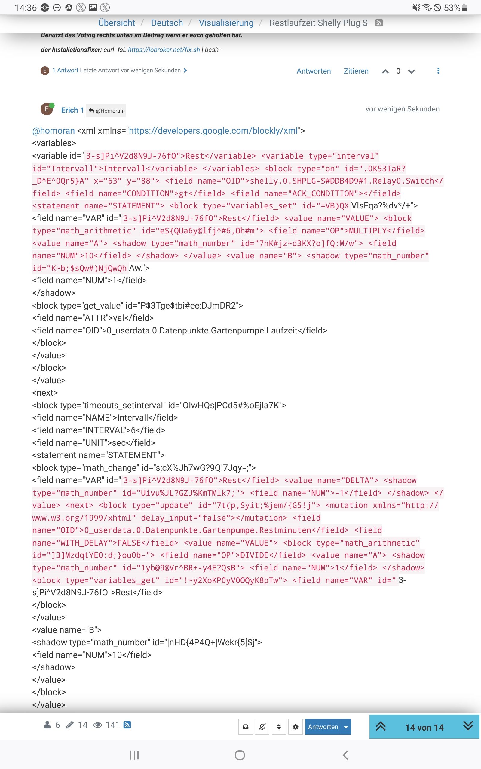

                              • E
                                Erich 1 @Homoran last edited by Homoran
                                  <variables>
                                    <variable id="`3-s]Pi^V2d8N9J-76fO">Rest</variable>
                                    <variable type="interval" id="Intervall">Intervall</variable>
                                  </variables>
                                  <block type="on" id=".0K53IaR?_D^E^0Qr5}A" x="63" y="88">
                                    <field name="OID">shelly.0.SHPLG-S#DDB4D9#1.Relay0.Switch</field>
                                    <field name="CONDITION">gt</field>
                                      <block type="variables_set" id="=VB)QX`VIsFqa?%dv*/+">
                                        <field name="VAR" id="`3-s]Pi^V2d8N9J-76fO">Rest</field>
                                          <block type="math_arithmetic" id="eS{QUa6y@lfj^#6,Oh#m">
                                              <shadow type="math_number" id="7nK#jz~d3KX?o]fQ:M/w">
                                                <field name="NUM">10</field>
                                              <shadow type="math_number" id="K~b;$sQw#)NjQwQh`Aw.">
                                                <field name="NUM">1</field>
                                              <block type="get_value" id="P$3Tge$tbi#ee:DJmDR2">
                                                <field name="OID">0_userdata.0.Datenpunkte.Gartenpumpe.Laufzeit</field>
                                          <block type="timeouts_setinterval" id="OIwHQs|PCd5#%oEjIa7K">
                                            <field name="NAME">Intervall</field>
                                            <field name="INTERVAL">6</field>
                                              <block type="math_change" id="s;cX%Jh7wG?9Q!7Jqy=;">
                                                <value name="DELTA">
                                                  <shadow type="math_number" id="Uivu%JL?GZJ%KmTMlk7;">
                                                    <field name="NUM">-1</field>
                                                  <block type="update" id="7t(p,Syit;%jem/{G5!j">
                                                    <field name="OID">0_userdata.0.Datenpunkte.Gartenpumpe.Restminuten</field>
                                                      <block type="math_arithmetic" id="]3]MzdqtYE0:d;}ou0b-">
                                                        <field name="OP">DIVIDE</field>
                                                          <shadow type="math_number" id="1yb@9@Vr^BR+-y4E?QsB">
                                                          <block type="variables_get" id="!~y2XoKP0yV0OQyK8pTw">
                                                          <shadow type="math_number" id="|nHD{4P4Q+|Wekr{5[Sj">
                                                      <block type="controls_if" id="oVv#NBAx]^NjD$#isELN">
                                                          <block type="logic_compare" id="r/.r#tf.+]ku0qZxOpfa">
                                                            <field name="OP">LT</field>
                                                              <block type="variables_get" id=".3XFGd.-1ZO~#./41o^v">
                                                              <block type="math_number" id="VeJQlK+PMZ4{+In3D*Cc">
                                                                <field name="NUM">0</field>
                                                          <block type="timeouts_clearinterval" id=".Swg1BM$Y*6{hK:7giFF">
                                                              <block type="control" id="zv)}0mRZW|7pJKeJD(5w">
                                                                  <block type="logic_boolean" id="6,b[sF=en3kx5ZbgERlr">
                                DJMarc75 Homoran 2 Replies Last reply Reply Quote 0

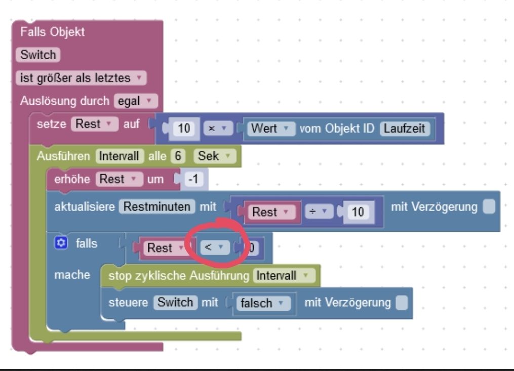

                                • DJMarc75
                                  DJMarc75 @Erich 1 last edited by
                                  @erich-1 bitte einen Screenshot vom Skript zeigen.
                                    @erich-1
                                    Das hier
                                    sieht irgendwie ganz anders aus als das
                                    • E
                                        @erich-1 wie weit zählt er ins negstive?
                                        dein Vergleichsoperator stimmt nicht ganz
                                        • E
                                          @homoran Ich lass ihn mal laufen. Aber auch wenn der Shelly vor dem Ablauf der vorgegebenen Zeit ausgeschaltet wird, dann läuft der Zähler ebenso weiter und dann eben auch in den Bereich unter 0.
                                            Homoran Global Moderator Administrators @Erich 1 last edited by Homoran
                                            Davon war ja auch nie die Rede, dass das abgefangen werden soll.
                                            so steht es ja auch in deinem Blockly
                                            723
