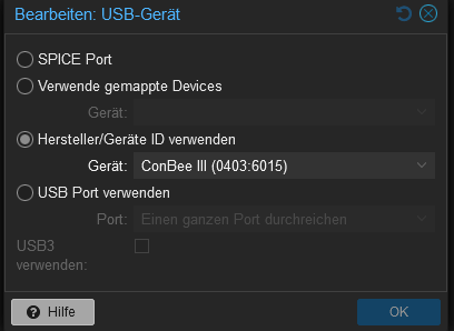

        Meine Einstellung ist ähnlich

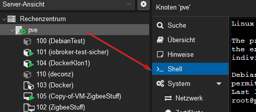

            Ich meinte Hier:
            Bei mir taucht die Hardware in beiden auf:
            PVE-Shell:
            root@pve:~# lsusb
            Bus 002 Device 001: ID 1d6b:0003 Linux Foundation 3.0 root hub
            Bus 001 Device 002: ID 0403:6015 Future Technology Devices International, Ltd Bridge(I2C/SPI/UART/FIFO)
            Bus 001 Device 001: ID 1d6b:0002 Linux Foundation 2.0 root hub
            root@pve:~#
            Proxmox-VM-Konsole:
            martin@ZigbeeStuff:~$ lsusb
            Bus 003 Device 001: ID 1d6b:0003 Linux Foundation 3.0 root hub
            Bus 002 Device 002: ID 0403:6015 Future Technology Devices International, Ltd Bridge(I2C/SPI/UART/FIFO)
            Bus 002 Device 001: ID 1d6b:0002 Linux Foundation 2.0 root hub
            Bus 001 Device 002: ID 0627:0001 Adomax Technology Co., Ltd QEMU Tablet
            Bus 001 Device 001: ID 1d6b:0001 Linux Foundation 1.1 root hub

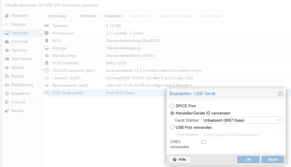

              root@proxmox:~# lsusb
              Bus 001 Device 003: ID 8087:0aaa Intel Corp.
              Bus 001 Device 007: ID 0451:bef3 Texas Instruments, Inc. CC1352R1 Launchpad
              • MartinP
                MartinP @toki1973 last edited by MartinP

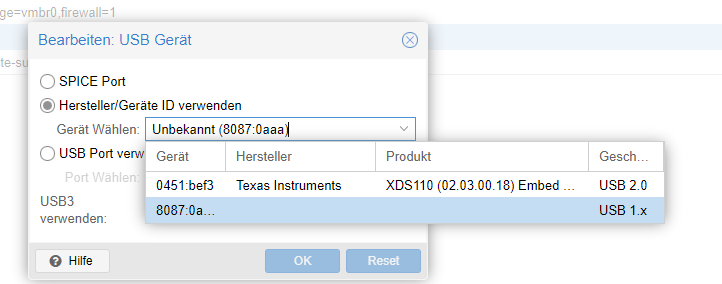

                @toki1973 Du reichts 8087:0aaa an die VM durch, laut obiger Ausgabe musst Du wahrscheinlich 0451:bef3 durchreichen - ich habe aber keinen Texas Instruments basierten Stick, hier unten mal auf "Gerät Wählen" auf das Auswahl-Dreieck klicken
                screenshot-recycled
                  toki1973 @MartinP last edited by
                  @martinp Das war ein guter Hinweis. Nach dem ich den USB abgezogen habe und VM Rebootet habe kann ich jetzt zumindest den Ti Stick mit der ID auswählen. Das war vorher nicht da.

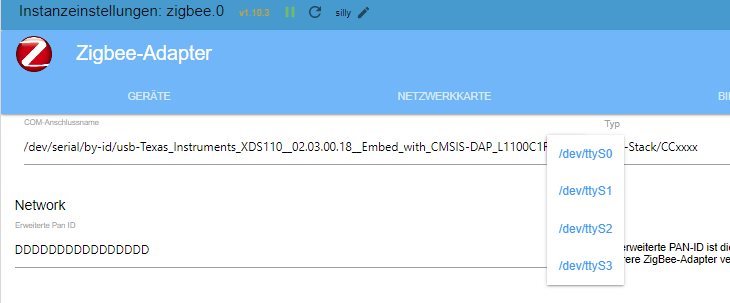

                  Aber beim Starten des Adapters wird er nicht erkannt, da er noch nicht in derioBroker VM erscheint
                  toki@iobroker:~$ lsusb
                  Bus 005 Device 001: ID 1d6b:0001 Linux Foundation 1.1 root hub
                  Bus 004 Device 001: ID 1d6b:0001 Linux Foundation 1.1 root hub
                  Bus 003 Device 002: ID 8087:0aaa Intel Corp. Bluetooth 9460/9560 Jefferson Peak                                (JfP)
                  Bus 003 Device 001: ID 1d6b:0001 Linux Foundation 1.1 root hub
