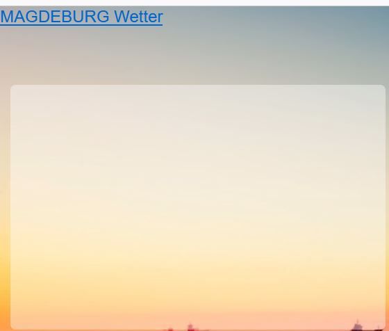

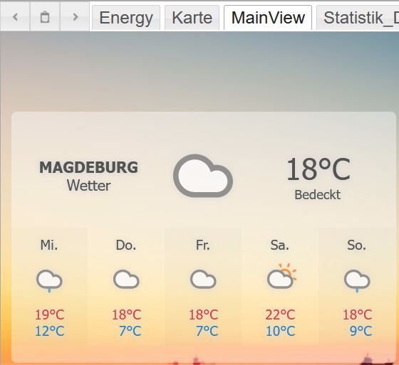

          So sieht's im Editor aus:
          Und so in der Visu:

            ich habe mal rein geschaut.
            warum hast du den script-block 3 mal drin? wenn man sich den code auf der seite zeigen lässt ist er nur einmal drin.
            das problem
            der binding-intrepreter von vis erkennt innerhalb des codes etwas als binding, was dann zu einem fehler führt. der binding interpreter läuft eigentlich nur in der runtime, daher funktioniert das im edit modus.
            tausche bitte den scriptblock gegen folgenden aus, die anderen beiden bitte weg löschen. die formatierte darstellung des codes verhindert, das der binding interpreter das als binding erkennt
            <script>
            ! function (d, s, id) {
                var js, fjs = d.getElementsByTagName(s)[0];
                if (!d.getElementById(id)) {
                    js = d.createElement(s);
                    js.id = id;
                    js.src = 'https://weatherwidget.io/js/widget.min.js';
                    fjs.parentNode.insertBefore(js, fjs);
            }(document, 'script', 'weatherwidget-io-js');
            </script>
            • C
              Cosmicchaos @OliverIO last edited by
              @oliverio Scheint so zu klappen. Vielen Dank!!!
