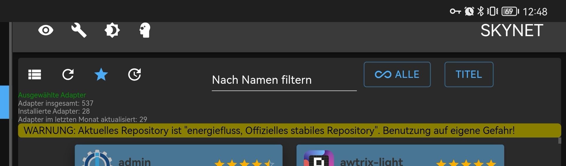

      muss ich hier irgendwas ändern? Ich habe den Normalen 0.4.1 Adapter installiert.
        Homoran Global Moderator Administrators @Steffe.S. last edited by Homoran
        @steffe-s hat mit dem Adapter nichts zu tun.
        zeig mal die Repositories im Admin
        Steffe.S. 1 Reply Last reply Reply Quote 0
        • Steffe.S.
          Steffe.S. @Homoran last edited by Steffe.S.
          @homoran sagte in Test Adapter Energiefluss-erweitert v0.4.x GitHub/Latest:
          Bitte steinigt mich jetzt nicht, Ist das die Version vom AdminAdapter?
          Dann ist es die 6.13.16
          oder das hier:
            @steffe-s sagte in Test Adapter Energiefluss-erweitert v0.4.x GitHub/Latest:
            oder das hier:
            jepp.
            Da gibt es das ominöse angemeckerte repo nicht.
            Für die Bereinigung sollten wir einen anderen Thread nehmen, ich koppel das mal aus.
            EDIT:
            erledigt!
            @steffe-s bitte noch den Threadtitel anpassen
            Steffe.S. 1 Reply Last reply Reply Quote 1

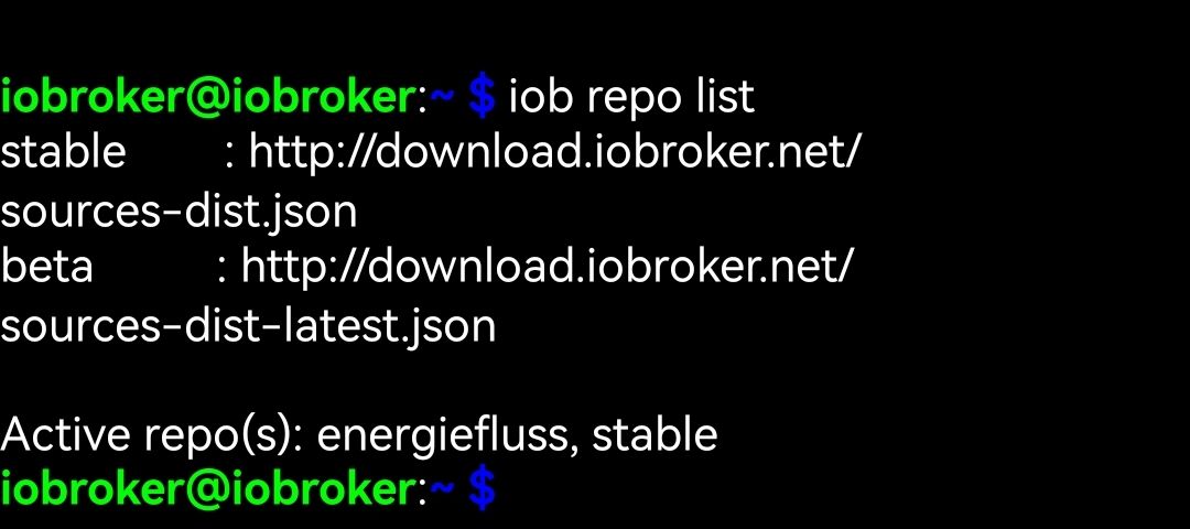

              Thomas Braun Most Active @Steffe.S. last edited by
              @steffe-s
              iob repo list
              sagt?
              • Steffe.S.
                @thomas-braun
                Sorry ich brauchte erstmal Zugriff per Smartphone
                  Thomas Braun Most Active @Steffe.S. last edited by Thomas Braun
                  @steffe-s
                  iob repo unset energiefluss
                  iob update
                  iob repo list
                  • Steffe.S.
                    Steffe.S. @Thomas Braun last edited by Steffe.S.
                    @thomas-braun
                    Vielen Dank , Meldung ist weg
