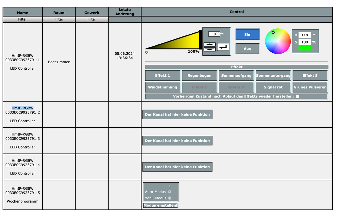

      ich versuche gerade meinen LED Strip in die HomeApp einzubinden. Prinzipiell klappt es schon, ich kann einschalten, dimmen und die Farbe ändern, Problem ist, wenn ich z.B. ein Leichtes Rot einstellen will, klappt das leider nicht.
      Bei Homematic gibt es den H Wert, der ist für die Farbe und den S Wert, der gibt in 100% an, wie kräftig die Farben sind.
      In IoBroker sind das die Parameter H= HUE und S ist SATURATION.

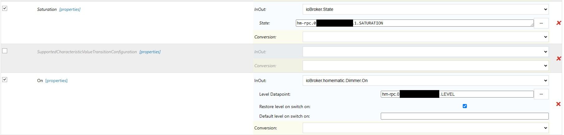

      Ich habe den Saturation Parameter der Lampe in Yahka mit dem Parameter in Iobroker verbunden, leider aber ohne erfolg. jemand eine Idee? Bildschirmfoto 2024-06-05 um 19.36.23.png Bildschirmfoto 2024-06-05 um 19.36.37.png Bildschirmfoto 2024-06-05 um 19.38.17.png Bildschirmfoto 2024-06-05 um 19.38.27.png

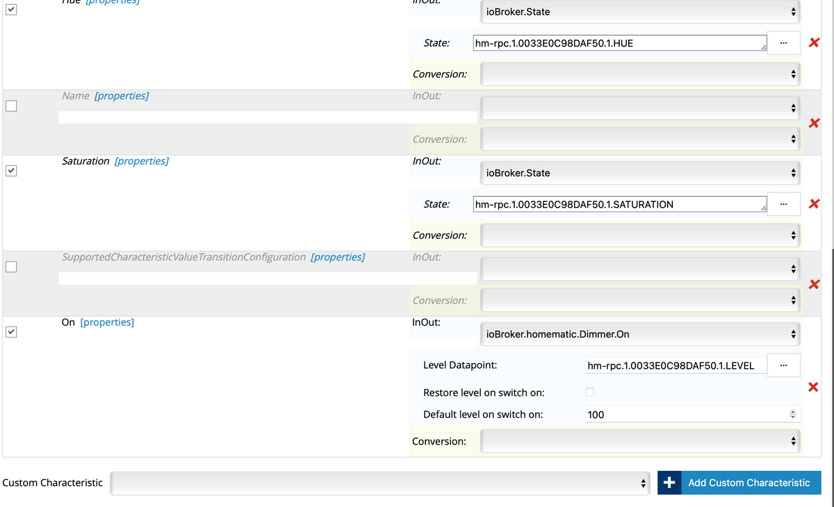

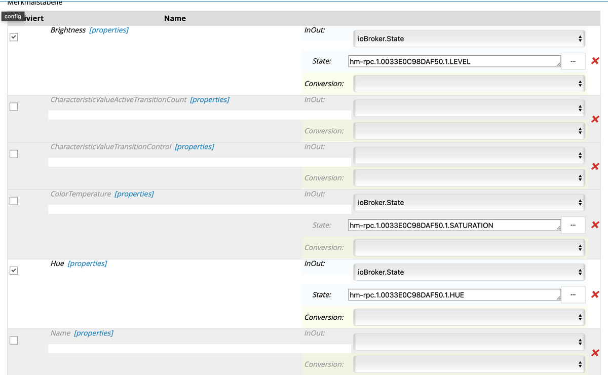

          ich habe den gleichen RGBW Controller und ihn wie folgt im YAHKA Adapter konfiguriert:
          Allerdings gibt es noch ein Problem mit der Ansteuerung des Controllers über den ioBroker.
          Siehe hier:
          https://github.com/ioBroker/ioBroker.hm-rpc/issues/1108
          https://forum.iobroker.net/topic/64779/fehler-im-adapter-homematic-rpc-mit-hmip-rgbw
