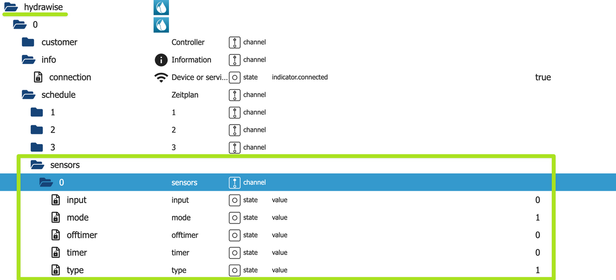

      • Nur der Status des Regensensors verändert sich nicht im Iobroker. Wir hatten schon ein paar Regentage, dann Trockenzeiten...ich sehe die Veränderung des Status des Sensors in der Android App
      • "Regensensor lässt die Bewässerung zu (Trocken)"
      • "Regensensor lässt die Bewässerung nicht zu (Regen)"
      nur der Iobroker bleibt unverändert.
      Ich habe Euch einen Screenshot des Sensors aus den Objekten hier angehängt.

        Ich habe zwar kein Hydrawise Adapter, aber wenn ich richtig sehe, sind es die falschen DP.
        Die von dir markierte DP sind die Zeitpläne von dem Sensor.
        Am besten kann aber nur der Entwickler von dem Adapter @sentiq deine Frage beantworten.

            @alexander-hauser die API lieferte bisher nie Werte für die Sensoren, also zumindest werden sie nie aktualisiert. Hatte deswegen auch schon mal Hydrawise kontaktiert und da war die Aussage, dass sich Sensoren nur über Graph QL & oAuth 2.0 API auslesen lassen. Aber da bekommt man wohl keinen Zugriff.
