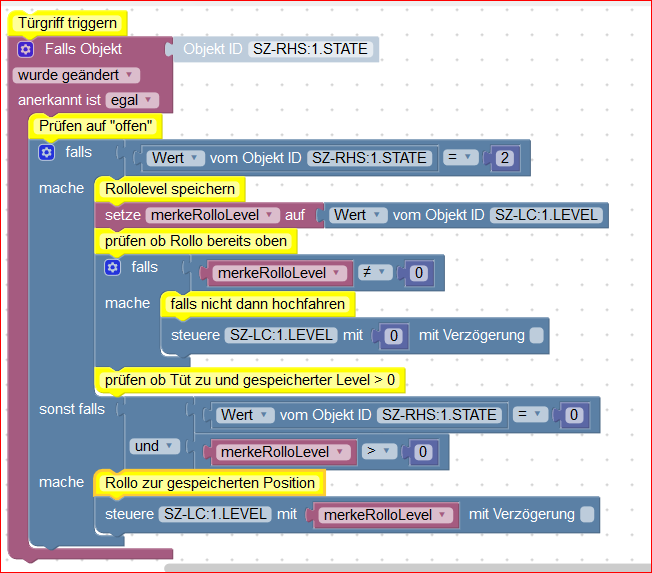

      Hallo miteinander,
      ich habe mal eine Frage und hoffe, dass mir dabei jemand einen Tipp geben kann.
      Ich würde gerne beim Öffnen meiner Balkon-Tür den Rolladen nach oben fahren lassen und ihn anschließend, wenn die Tür wieder geschlossen wird, wieder in die URSPRÜNGLICHE Position zurückfahren lassen.
      Dazu müsste ich aber den Wert des Rolladenzustandes vor Öffnen der Tür wissen.
      Hat jemand von Euch hierfür eventuell einen Blockly- oder JS Vorschlag?
      Danke für eure Hilfe und viele Grüße
      Brufi

        Hi brufi
        In Blockly könnte das so aussehen.
        Nur zusammengeklickt, NICHT getestet.
        Hier der Export

        Bei Fragen, fragen.

            Hallo rantanplan,
            vielen Dank für die Hilfe!
            Nachdem ich die Werte für "prüfen ob Rollo bereits oben" und "falls nicht dann hochfahren" auf 100 gesetzt habe funktioniert dein Beispiel 1A!!
            Echt klasse hier im Forum!
            Brufi

              @brufi:
              Nachdem ich die Werte für "prüfen ob Rollo bereits oben" und "falls nicht dann hochfahren" auf 100 gesetzt habe funktioniert dein Beispiel 1A!! `
              Jepp, das war ein Dreher :oops:
              Schön das es klappt.
