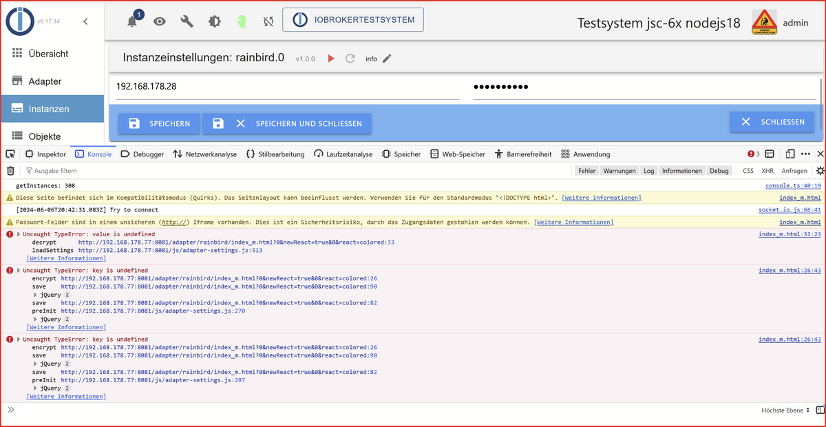

          @mcm1957 Ich habe gerade die Version 1.0.0 installiert. Beim neueingeben von IP und Passwort und Intervall werden die Werte nicht gespeichert.
          In der Browserkonsole kommt folgender Fehler:
          • mcm1957
            mcm1957 @Feuersturm last edited by
            @feuersturm
            jep - bin auch schon drüber geflogen. 1.0.1 ist unterwegs bzw auf npm schon verfügbar.
            Der alte ui-code ist mit der aktuellen Encryption offenbar inkompatibel.

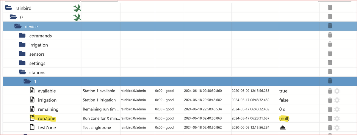

                              So sieht bei mir die Struktur aus. Über den Datenpunkt runZone übergibst du eine Zeit in Minuten mit, wie lange die Zone laufen soll.
                                keineAhnungvonProgrmieren @Feuersturm last edited by
                                @feuersturm
                                vielen dank heute nacht wird hoffentlich meine erste Vollautomatische Bewässerung starten.

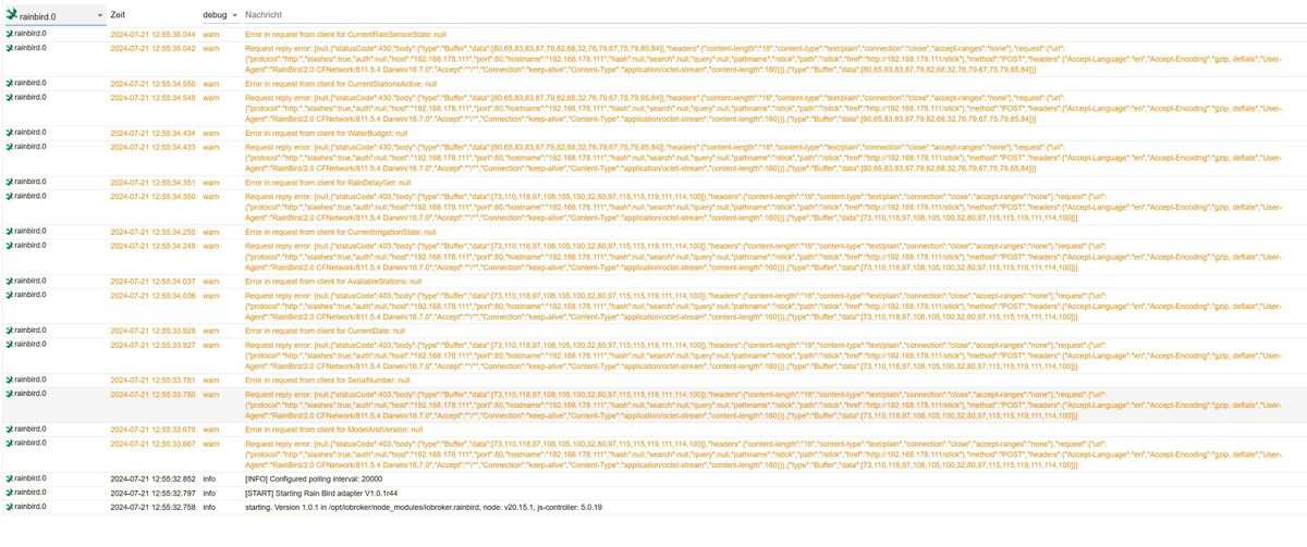

                                    @mcm1957 habe heute den Adpater installiert.
                                    Meine Rainbird Hardware ESP-ME3 und LNK2
                                    Bekomme folgende Fehlermeldungen
                                    Es werden Objekte angelegt und laut dem Status besteht auch eine Verbindung ....
                                    Feuersturm V 2 Replies Last reply Reply Quote 0
