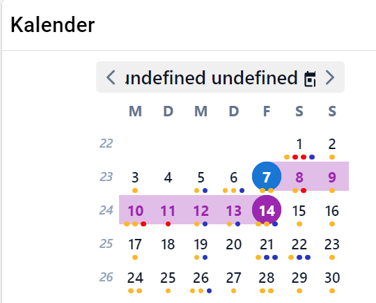

      Hi! Ich habe Jarvis installiert, allerdings zeigt er mir im Kalender den Monatsnamen als "undefined" an. Eine Neuinstallations des Adapters hat leider nicht geholfen... weiß jemand Rat?
      Beste Grüße
        MCU @schubi82 last edited by MCU
        @schubi82 Version? Ist glaube ich mit v3.2.0 behoben. Die hat in der Beta aber noch andere Probleme. Muss man in den Issues nachschauen ob man damit leben kann.
          @mcu
          3.1.8 Ich würde sonst die 3.2.0 ausprobieren, wenn es nicht anders geht.

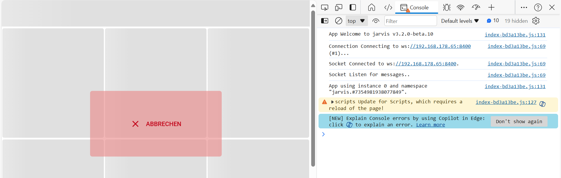

                      @mcu Ich hatte vorher die beta 12, mit der 10 hat er nun wieder eine Verbindung zum Host. Allerdings kann ich http://192.168.178.65:8082/jarvis/index.html#/0/&socketHost=&socketPort=8400&socketSecure=false
                      weiterhin nicht öffnen, "can't reach this page".
                      Bei http://192.168.178.65:8400/ kommt folgendes Bild:
                        @schubi82 Und wird immer neu geladen.
                        signature Einträge fehlen?
                        https://mcuiobroker.gitbook.io/jarvis-infos/system-jarvis-neuigkeiten/update-von-v3.1.8-auf-v3.2.0-beta.x#fehlende-signature-objekt-eintraege
                          schubi82 @MCU last edited by
                          @mcu werde ich morgen ausprobieren, aber warum geschieht das nicht beim Adapter löschen/neu installieren? Hab ja noch nix groß eingerichtet...
