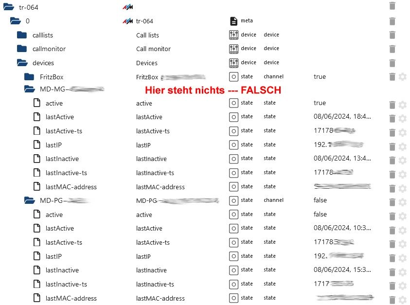

                ich habe den Fehler gefunden, warum beim TR 064 die Warnung nur bei einem Smartphone kommt.
                Bei "tr-064.0.devices" gibt es für jedes Gerät ein Verzeichnis mit 7 Datenpunkten.
                Bei dem Problem-Smartphone stand in der Zeile des Verzeichnisses nichts (siehe Bild).
                Zur Abhilfe habe ich folgendes gemacht:
                • in den tr-064.0 Instanzeinstellungen bei GERÄTE das Problem-Smartphone gelöscht
                • in den Objekten bei tr-064.0.devices.MD-xxxx das Verzeichnis (inkl. der 7 Datenpunkte) gelöscht.
                • tr-064 Instanz neu gestartet
                • in den tr-064.0 Instanzeinstellungen bei GERÄTE das Problem-Smartphone wieder eingetragen
                  Nach kurzer Zeit erschien das Verzeichnis tr-064.0.devices.MD-xxxx inkl. der 7 Datenpunkte automatisch wieder und die rot markierte Zeile war gefüllt.
                  Ich hoffe, andere können diesen Tipp gebrauchen.
