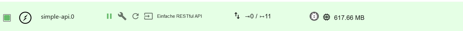

      Edit: Mir ist gerade aufgefallen das der Adapter sehr viel Ram zieht. Zwischenzeitlich sogar 1800MB. Ist das normal?

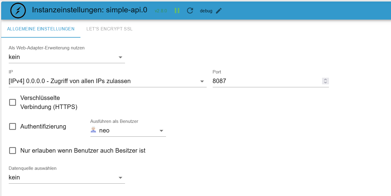

        @drapo wie sind denn deine Instanzeinstellungen?
        Meine sind so und meine API-Aufrufe funktionieren weiterhin wie vorher:

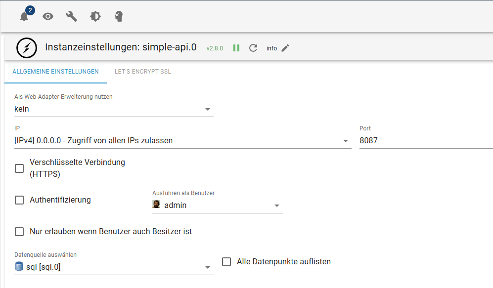

          drapo @BananaJoe last edited by
          @bananajoe sieht bei mir so aus.
          Ist denn bei Dir die RAM Auslastung des Adapters ebenfalls so hoch?
          SQL hab ich nicht im Einsatz.
