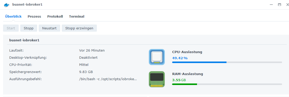

      Hey, ich hab folgendes Problem. ich bekomme seit einiger zeit immer timeouts im Iobroker. die Ram auslastung sagt 4499mb / frei 1% = 166mb, ich gehe davon das das es damit zu tun hat!? Jedoch habe ich dem Docker Container genug RAM zugewiesen. Wie kann ich das Problem beheben? !

        Welche Admin Version?
        Vermutlich Anzeigefehler
          dominiki @haselchen last edited by dominiki
          @haselchen 6.13.16, das Problem ist aber das ich auch generell dauernd Timeouts bekomme und Iobroker langsam ist
