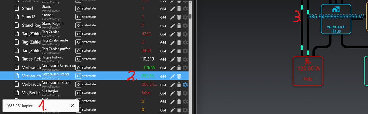

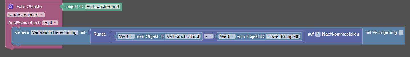

      Hallo, ich befasse mich gerade mit den Energiefluss erweiterung adapter und habe das Problem das ich viele komma stellen danach habe wobei der Wert es nicht darstellt. ich habe sogar ein Blockly dafür das es nicht passieren soll aber irgendwie klappt das nicht. Hat jemand einen Tip wie ich das Problem beseitige, der Fehler ist nicht immer, oft wird es richtig angezeigt.

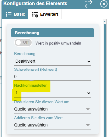

        Hast Du mal die Einstellung "Nachkommastellen" im Erweitert-Bereich für den Datenpunkt versucht?
          denjo @wolfi913 last edited by
          @wolfi913 ja da habe ich sogar 0

            Ist der Datenpunkt Verbrauch Berechnung als Zahl oder als String konfiguriert?
            Außerdem wäre es sinnig den nicht mit steuere sondern mit aktualisiere zu beschreiben.
                @wolfi913 jetzt klappt es, cool danke.

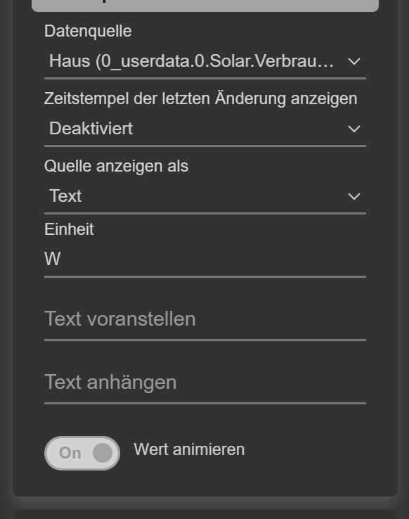

                noch eine frage ich möchte die Werte animieren lassen aber das klappt nicht?
                • W
                  wolfi913 @denjo last edited by
                  @denjo
                  Versuchs mal bei Quelle anzeigen als mit Wert anstelle von Text
                    @wolfi913 nee dann zeigt er 1W an anstatt 600w
                    SKB 1 Reply Last reply Reply Quote 0
                    • SKB
                      SKB Developer Most Active @denjo last edited by
                      @denjo Dann stimmt aber weiterhin etwas nicht.
                      Es kann nur ein Wert animiert werden. Kein Text.
                        denjo @SKB last edited by
                        @skb wie muss der Datenpunkt denn erstellt werden, als was?
                        • SKB
                          @denjo Als Zahl natürlich.
                          In der Konfiguration werden die Werte auch nicht aktualisiert. Nur, wenn man das Layout ändert, wird der Wert neu abgefragt. Auch ist die Animation nur in der Live-Ansicht verfügbar!

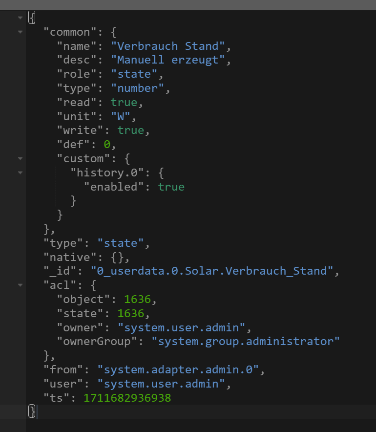

                            @skb ja wundert mich weil es ist ja "number"

                              @denjo Genau. Datenpunkt als Number und Darstellung als Wert. Dann klappt's mit der Animation!

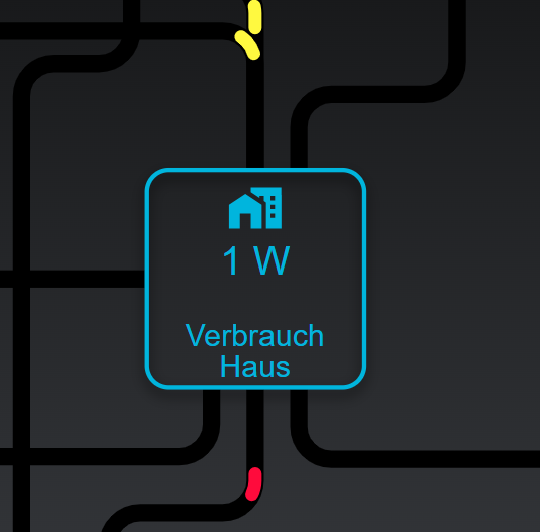

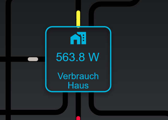

                                @skb wenn ich es aber als Wert einstelle wird ein falscher Wert angezeigt:
                                und so als text dann ist der wert richtig:
                                • SKB
                                  @denjo dann beinhaltet dein Datenpunkt wohl keine Zahl.
                                  Drauf achten, das Dezimaltrenner Punkte sind.
                                    @skb habe es jetzt hinbekommen, Danke.
