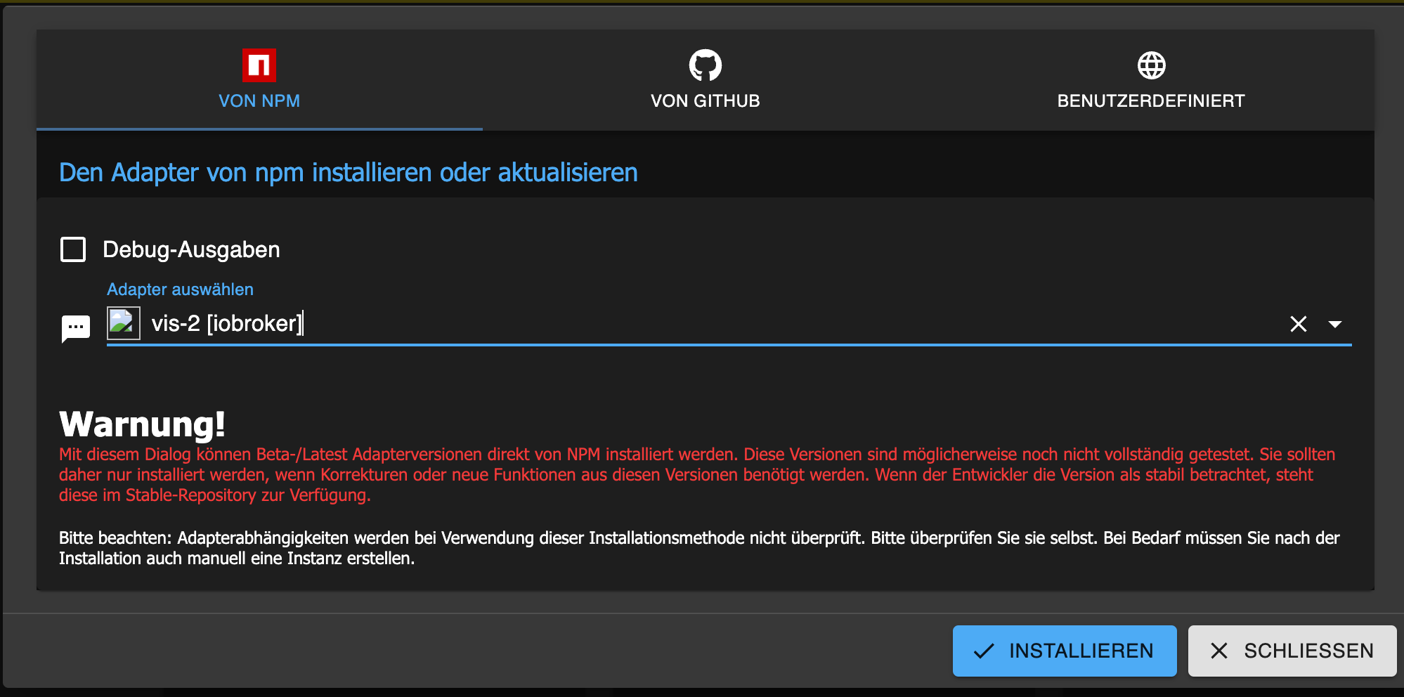

                        Bluefox 1 Reply Last reply Reply Quote 0
                        • Bluefox
                          Bluefox @Rw last edited by
                          @rw Die Version existiert in latest. Bitte so aktualisieren Bildschirmfoto 2024-06-10 um 11.37.47.png
                            Rw @Rw last edited by
                            @rw
                            Vis-2 startet wieder im Editormodus,
                            nach Update auf Version 2.9.64.
                            vielen Dank allen für die gute und prompte Hilfe...
