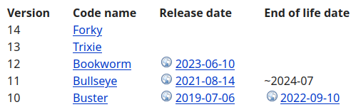

        Thomas Braun Most Active @chris-80 last edited by Thomas Braun
        @chris-80 sagte in Nodejs:
        kann mit jemand weiter helfen?
        Installier da ein noch unterstütztes Betriebssystem. Deins ist abgelaufen.
        Aktuell ist Debian 12 'Bookworm' in der 64Bit-Version (ohne Desktop) die stable.
