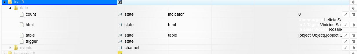

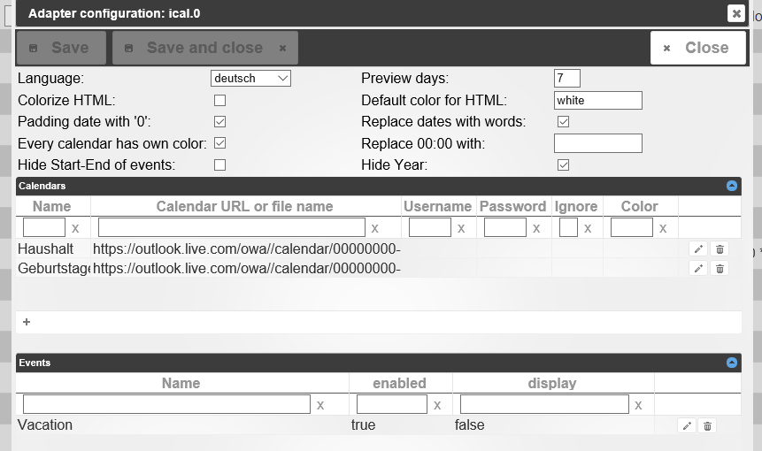

                    Bei mir funktioniert das irgendwie nicht. Ich hab zwei Zeilen mit Kalender URLs angelegt, aber er schreibt immer nur von einem die Einträge in die html oder table variable. Mal vom einen Kalender und mal vom anderen. Im Log sind aber für beide Kalender die Einträge, dass er sie verarbeitet. Mache ich irgendwas falsch? Ich hätte gern beide Kalendereinträge in einem Feld…

                      Bei mir funktioniert das irgendwie nicht. Ich hab zwei Zeilen mit Kalender URLs angelegt, aber er schreibt immer nur von einem die Einträge in die html oder table variable. Mal vom einen Kalender und mal vom anderen. Im Log sind aber für beide Kalender die Einträge, dass er sie verarbeitet. Mache ich irgendwas falsch? Ich hätte gern beide Kalendereinträge in einem Feld… `
                      Screenshots von der Adapter und Widget Konfig könnte helfen dir zu helfen.

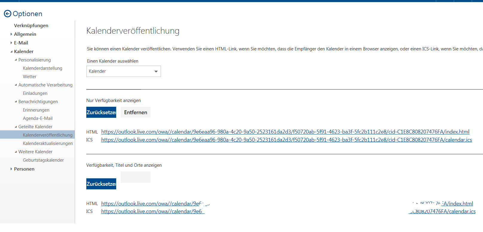

                          Ich habe gestern ein wenig mit dem iCal Adapter rumgespielt, aber so wirklich zurecht komme ich damit noch nicht. Gibt es auch außer der Adapteranleitung noch eine zusätzliche Anleitung in der ein wenig mehr steht?
                          Das Einbinden eines Google Kalenders hat bisher mehr oder weniger geklappt (aber nur mit einer ICS Datei), mit Hotmail bzw Outlook komm ich nicht wirklich weiter. Ich müsste ja den HTML link nehmen und da passiert dann leider gar nichts.
