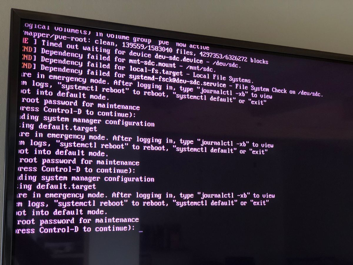

      Hallo mein Proxmox Server war dur Stromausfall abgetürtzt. Nach dem Neustart bleibt er jetzt hier hängen. Was kann ich tun hat einer eine Lösung für mich?
      sprobst T 2 Replies Last reply Reply Quote 0
      • sprobst
        sprobst @TimoWald last edited by
        @timowald Ich würde mal prüfen, ob alle Laufwerke (ggf. Usb-Sticks) noch so angeschlossen sind wie vorher. Notfalls mit root passwort in den emergency mode und dann schauen was in /etc/fstab als /dev/sdc gemounted ist.

            @taddy81 habe alles mögliche versucht. Habe Proxmox komplett neu aufgesetzt und die Images der Container zurück gespielt. Mir fehlen zwar ein paar Tage an Daten aber das ist verschmerzbar.
