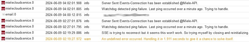

      ich erhalte mehrfach täglich diese Warnung vom Mielecloudservice-Adapter
      Dabei ist es egal, ob die Waschmaschine Strom hat oder stromlos ist.
      Es gibt hier im Forum ein Thema "MieleCloudService Adapter" mit 760 Einträgen, da kommt die Frage auch kurz vor, aber damals war eine Serverwartung. Somit wäre bei mir seit Monaten eine Serverwartung, unwahrscheinlich.
      Bei meinem ioBroker auf Raspi Basis werden mir Fehler per Email zugesendet, die von der Mielecloudservice habe ich schon mit onlog() rausgefiltert, wenn die Maschine aus ist. Aber das ist auch keine Lösung.
      Hat irgendwer eine Idee, wie man die Warnung weg bekommt? (Richtig das Problem lösen, nicht unterdrücken)

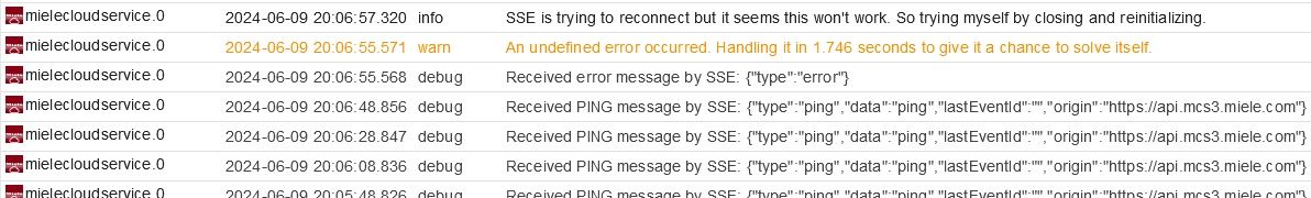

        Ich habe jetzt mal den DEBUG Modus aktiviert.
        Heraus kam folgendes, siehe unten.
        Heißt das, das da ein Fehler von Miele kommt?
        "by SSE" ist das Miele oder was ist das? Kennt sich damit jemand aus?
