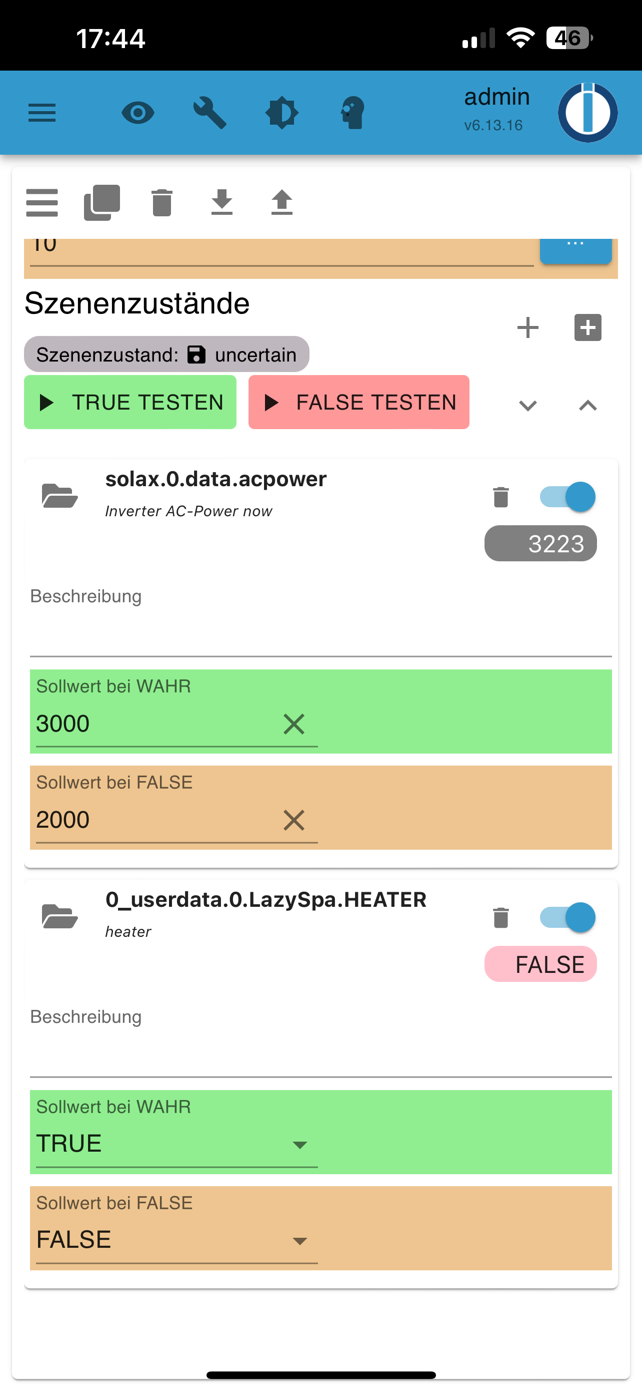

      Ich bräuchte mal eure hilfe, ich möchte über den Scenes Adapter meine Whirlpool Heizung bei einem Wert Größer als 3000W Einschalten und wenn der Wert drunter oder sogar erst unter 2000W wieder aus schalten. Wie kann ich denn Größer und Kleiner als eingeben? <> lässt er nicht zu 🤔
      • W
        Wildbill @dozwin81 last edited by
        @dozwin81 AFAIK kann das mit dem Szenen-Adapter nicht funktionieren, da er nur auf die absoluten Zustände reagiert. Also bei genau 3000 (nicht 3000,1 oder 3001 oder 5000 …) wird er true, bei genau 2000 (also nicht 2000,1, 1999,99 oder so) wird er false. Was Du brauchst, ist ein Script, welches die von Dir gewünschte Logik ausführt.
        Gruss, Jürgen
          dozwin81 @Wildbill last edited by
          @wildbill OK danke, dann versuche ich mich mal daran 😉
