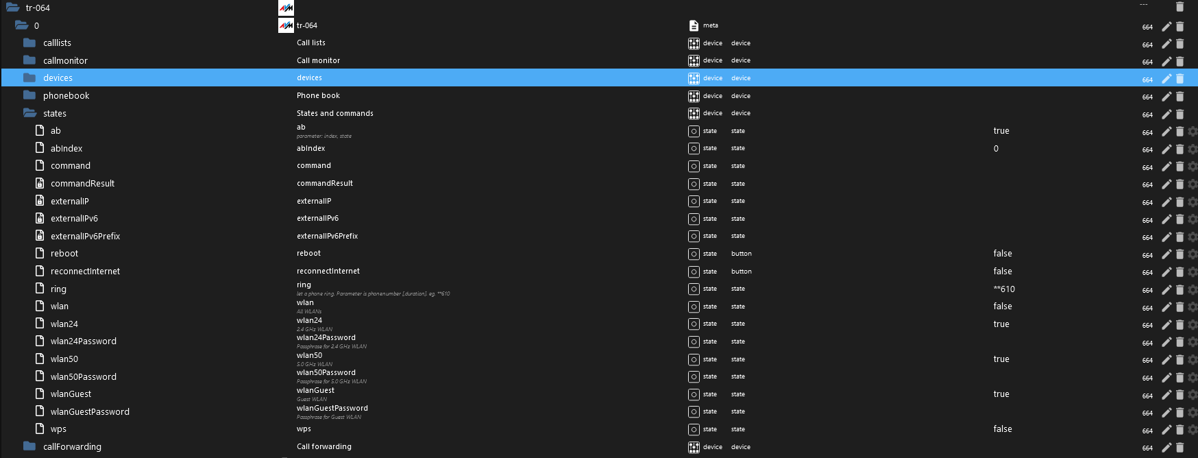

      Im Adapter werden bei mir die states von externalIP(V4/V6) seit dem 10.April nicht mehr aktualisiert. Bedauerlicherweise kann ich nicht mehr nachvollziehen, was sich an dem Tag in meinem System geändert hat.
      FritzOS ist bei der 7590 immer aktuell gewesen, seit heute aber auf beta.
      Alle anderen States sind aktuell und passen auch.
      in FB CheckPresence wird die IP korrekt angezeigt.

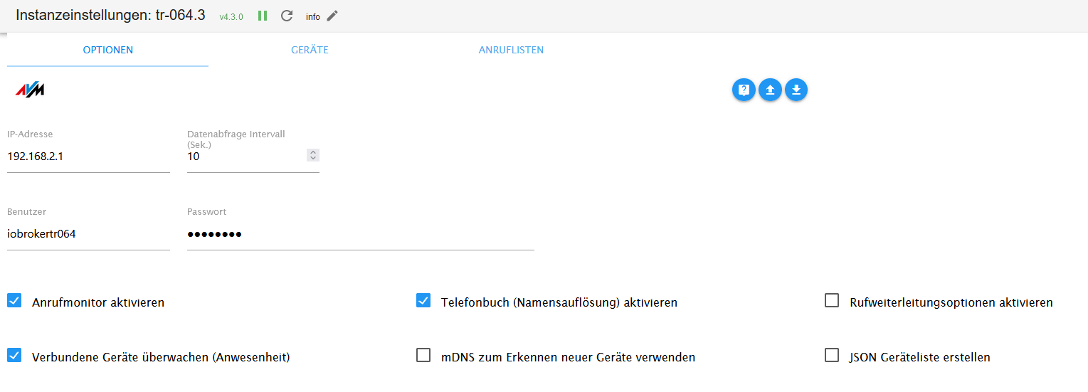

                Danke, sowas in der Art war auch meine Vermutung, alles andere wird ja angezeigt. Habe die Instanz mal gestoppt und den Objektbaum states komplett gelöscht. Dieser wurde auch beim Start direkt angelegt.

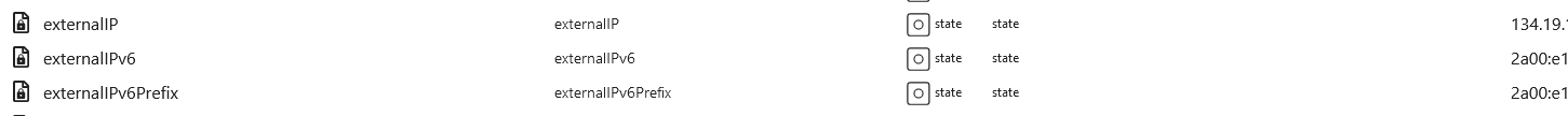

                Aber es werden nicht alle Objekte befüllt:
                Eventuell lege ich nochmal eine andere Instanz mit einem anderen Benutzer an.
                Im Log sind auch keine Fehler oder Warnungen zu sehen.

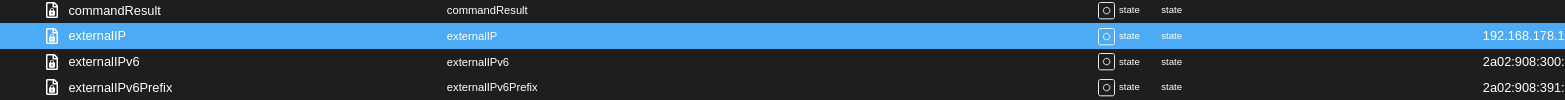

                          Habe mal den Adapter down und upgegraded, ledier ohne Erfolg. Dabei sind mir aber Warnungen aufgefallen.
                          Die Fehlermeldungen bei der Installation des Adapters kommen mir ähnlich vor, wie in dem Topic https://forum.iobroker.net/topic/75185/iobroker-npm-warn-eresolve-overriding-peer-dependencynpm?_=1717946807735
                          Wollte aber das andere Thema nicht übernehmen.
                          Irgendetwas wird eventuell da faul sein. iob fix usw. wurde schon ausgeführt.
