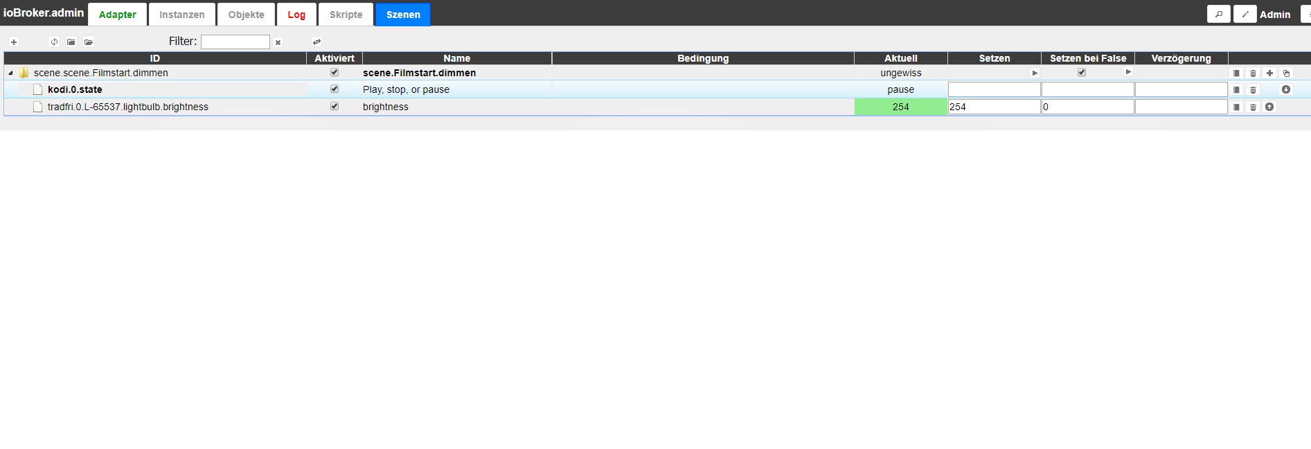

              Ich habe mir eine Szene FilmStart angelegt und dort 2 Zustände hinzugefügt.
              • kodi.0.state (Play, stop or pause)
              • tradfri.0.***.lightbulb.brightness (254-0)
              Wie funktioniert das ganze nun das wenn beim state "Play" erkannt wird, dass brightness auf 0 gestellt wird und bei "stop oder pause" auf 254.
              Bei "Setzen bei False" habe ich den Haken gesetzt.
              Ich bin da noch nicht ganz durchgestiegen.
              • AlCalzone
                Ne so wird das nix. Die Szene schaltet die hinterlegten Zustände, wenn der State der Szene (scene.0.szenenname) auf true/false gesetzt wird. Dein Auslöser ist komplizierter, d.h. du brauchst ein Skript. Ist aber nicht schwer, keine Sorge, bitte nur mal die Schreibweisen (groß/klein, etc…) überprüfen!
