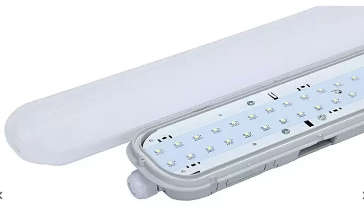

      @homoran said in Suche LED Stripe als Hauptbeleuchtung für die Garage:
      ich hab mir auch nicht angesehen ob in der Wanne 2 Röhren sind
      Ich denke, in den meisten dieser LED-Leuchten ist keine "Röhre" mehr, sondern hinter dem "Milchglas" liegt eine entsprechend breite längliche Leiterplatte mit darauf verteilten SMD-LEDs ... wird in den Fertigungskosten günstiger sein, als noch eine innere Verpackung in eine "Röhre" zu nutzen.
      Wenn die Leuchte defekt ist, wird man erwarten, dass komplett getauscht wird ...

                    Habe jetzt Wanneleuchten gefunden, die etwas stärker sind und preislich okay sind.
                    Vielleicht ist das auch etwas für euch.
                    https://www.into-led.com/de/wannenleuchte-ip65-150-cm-4000k-30w-4800lm-552500.html
                    Chaot 1 Reply Last reply Reply Quote 1
