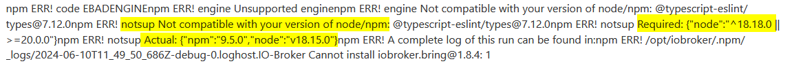

      Ich habe gerade versucht den Bring adapter zu installieren. leider klappt das nicht.
      Ich bekomme folgenden Fehlermeldung:
      NPM version: 9.5.0Installing iobroker.bring@1.8.4... (System call)
      npm ERR! code EBADENGINEnpm ERR! engine Unsupported enginenpm ERR! engine Not compatible with your version of node/npm: @typescript-eslint/types@7.12.0npm ERR! notsup Not compatible with your version of node/npm: @typescript-eslint/types@7.12.0npm ERR! notsup Required: {"node":"^18.18.0 || >=20.0.0"}npm ERR! notsup Actual: {"npm":"9.5.0","node":"v18.15.0"}npm ERR! A complete log of this run can be found in:npm ERR! /opt/iobroker/.npm/_logs/2024-06-10T11_49_50_686Z-debug-0.loghost.IO-Broker Cannot install iobroker.bring@1.8.4: 1
      ERROR: Process exited with code 25
      Läuft der Adapter mit neuer NPM 9.5.0 und node v18.15?
      danke
      gruß Freak

        @freak sagte in Bring Adapter NPM 9.5.0 und node v18.15:
        Steht doch da 🙂 Du hast node 18.15 und brauchst mindestens 18.18 (besser direkt auf 20.x gehen).
        Achso und node 18.15 ist übrigens über ein Jahr alt. Hoffe das restliche System bekommt häufiger Updates, ...
        2023-03-07, Version 18.15.0 'Hydrogen' (LTS)
              Nein, der läuft nur mit aktuellen Versionen.
              Bring das ganze Spiel auf einen aktuellen, konsistenten Stand. Vollständig, inkl. Betriebssystem.
                Freak last edited by
                Alles wieder aktuell und läuft.
                danke nochmal
