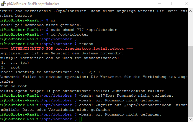

                  1.) In der Installationsanleitung sind noch 4 Befehle vorhanden, die ich auf meinem Pi weder normal, noch mit Root eingeben konnte:
                  a- sudo mkdir /opt/iobroker
                  b. sudo chmod 777 opt/iobroker
                  c- cd /opt/iobroker
                  d- sudo npm install iobroker –unsafe-perm

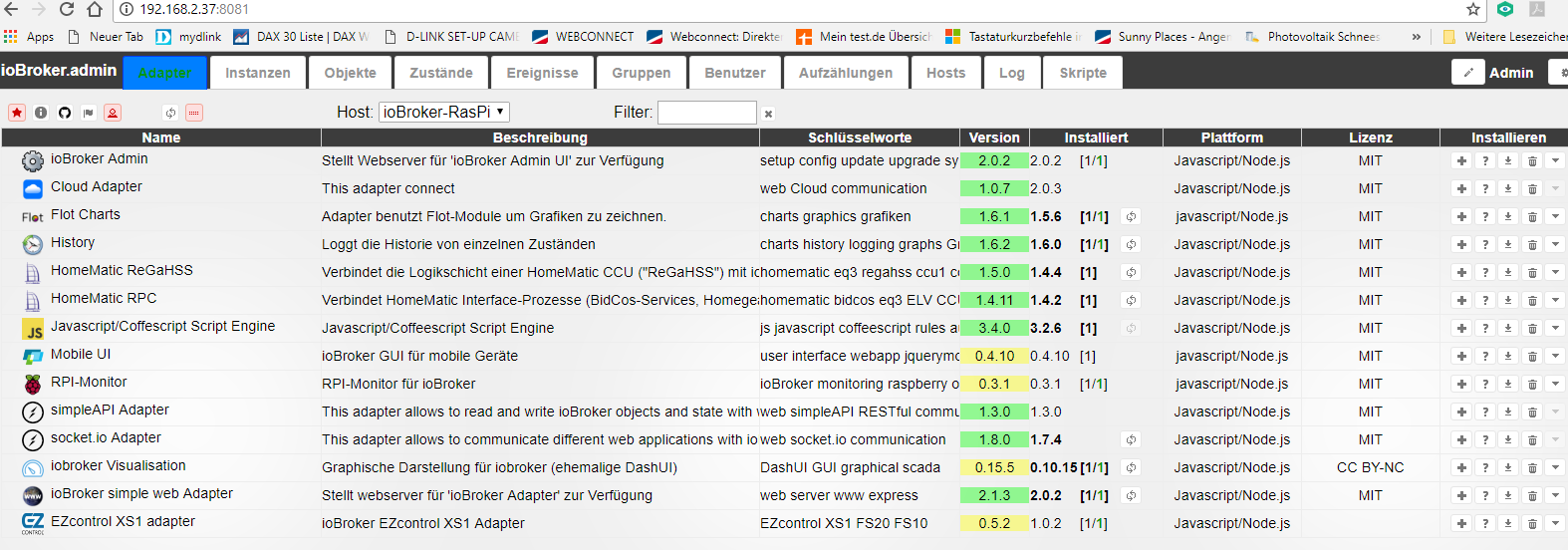

                  2.) Wenn ich die Cloud aktivieren will, kommt die Meldung "Installed 1.6.11, required >=2.0.2
                  Da ich mit meiner Installation schon mal soweit war und er mir beim Updaten einiger Adapter irreparabel abgestürzt ist, befürchte ich nun das gleiche wieder, insbesondere da die unter 1a-1d aufgefühten Befehle nicht ausgeführt werden konnten. Wo liegt der Wurm?

                    Hiezu bitte die Dialoge aus putty in code-Tags und ggf. Spoiler-Tags posten. Dann können wir auch etwas dazu sagen.

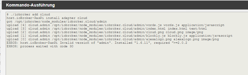

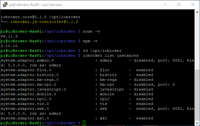

                      Highvoltage last edited by
                      Hallo Spoiler,
                      die Meldung bezüglich des Cloud-Adapters bezog sich auf den Admin-Adapter. (s.Screenshot)
                      Die Befehle 1a) bis 1d) habe ich noch mal ausgeführt. Kam dann zum folgenden Ergebnis, Gott sei Dank ohne Folgen.
                      (s.Sreenshot)
                        Der fehlende Screenshot!
                          Was das im letzten screenshot ist kenne ich nicht.
                          @Highvoltage:
                          die Meldung bezüglich des Cloud-Adapters bezog sich auf den Admin-Adapter. (s.Screenshot `
                          keine Panik, da gibt es z.Zt. einen Bug.
                          http://forum.iobroker.net/viewtopic.php … ion#p83703
                          Rainer
                            High,
                            bin wieder da. Habe mein iobroker wieder zum Laufen gebracht, nach dem er nach dem Update von Admin abgestürzt ist. Nun noch eine Frage: Admin hat jetzt ein Update >=2.0.2. Wenn ich den Cloud-Adapter installieren will, meldet er aber immer noch required 2.0.2. (s. Screenshot). Muss ich den Cloud-Adapter noch "uploaden"?
                            PS: Sehe gerade, dass noch einige Adapter auf "disabled" stehen auf meinem Screenshot "Putty-Prüfen_8!!!
                            Kann man die Frage gleich mit beantworten?
                              @Highvoltage:
                              meldet er aber immer noch required 2.0.2. `
                              siehe Workaround des Bugs in dem Link im letzten post.
                                    Hallo Rainer,
                                    es bezog sich auf meine Zusatzfrage, die da lautete: Im Sreenshot waren mehrere Eintragungen, wie auch Java-Script, die als disabled gekennzeichnet waren.
                                    Dies hat sich aber alles erledigt. Es steht nunmehr nirgendwo "disabled"
                                    OK?Danke
