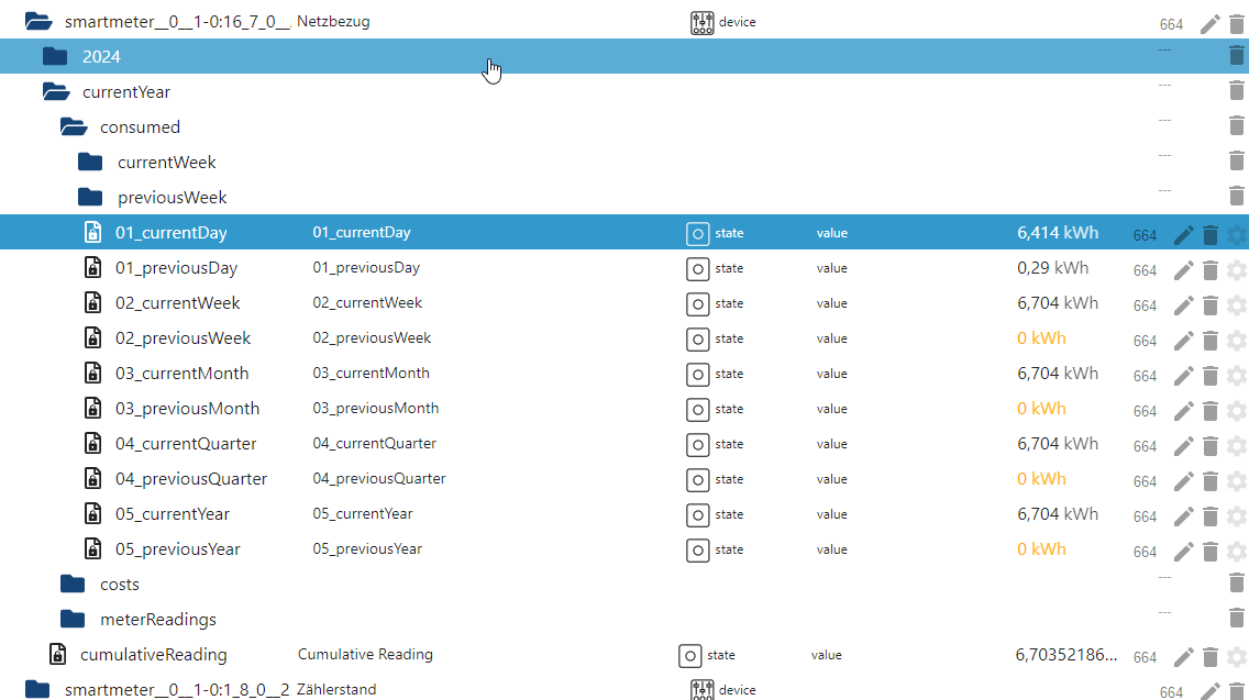

                Also irgendwie checke ich SA nicht so ganz. Ich habe in den Objekten, die SA anlegt, bei den Zählerwerten ein "current day" gefunden.
                Bin davon ausgegangen, dass dieses Objekt den Verbrauch heute kumuliert anzeigt. Habs mal in iQontrol eingefügt. Und heute morgen dann gesehen, dass es sich über Nacht gar nicht zurückgesetzt hat. -> ?
                Kann mich jemand in die richtige Richtung schubsen? Ich möchte aktuell nur 2 neue Kacheln haben: Netzbezug heute kumuliert in kWh und PV erzeugt heute kumuliert in kWh.

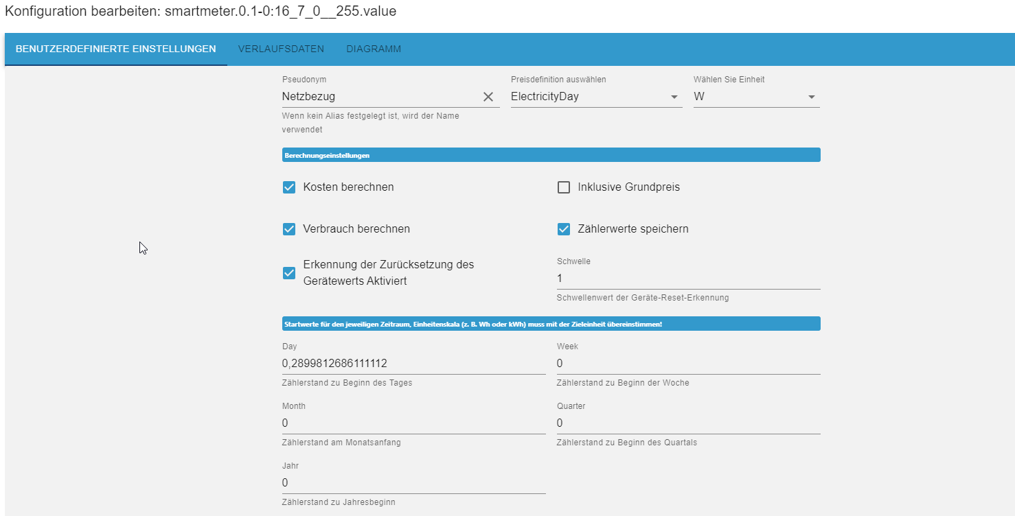

                    wenn du die Einstellung für SA im Quell-Objekt meinst, hier mal als Beispiel, wie es beim Verbrauch aussieht:
                      Homoran Global Moderator Administrators @final last edited by Homoran
                      @final sagte in Stromverbrauch und PV Saldieren und Anzeigen:
                      und der Wert wird nicht kumuliert?
                      zeigen!
                      Verbrauch in W ist ok, aber der Startwert bei 0,2899812... W kann ich schon mal nicht glauben.
                      Hast du wenigstens Sourceanalytics gestoppt gehabt, als du diesen Wert eingetragen hast?

                        Ich habe beim einrichten gar nichts eingetragen, alle Startwerte waren auf Null.
                        Was anscheinend nicht passiert ist heute Nacht, dass das SA Objekt "current day" sich auf Null zurück setzt. Zumindest hätte ich das erwartet.
                        Wo dieser komische Startwert herkommt weiß ich nicht.
                          paul53 @Homoran last edited by paul53
                          @homoran sagte: Startwert bei 0,2899812... W kann ich schon mal nicht glauben.
                          Einen Startwert kann es nur für die (ermittelte) Energie (kWh) geben.
                          Bei Energiewerten sollte man Startwerte eintragen, da sonst am ersten Tag / Woche / Monat sehr große Werte ermittelt werden (Zählerstand - Startwert).
                          Der Startwert enthält den Zählerstand zum Periodenbeginn.

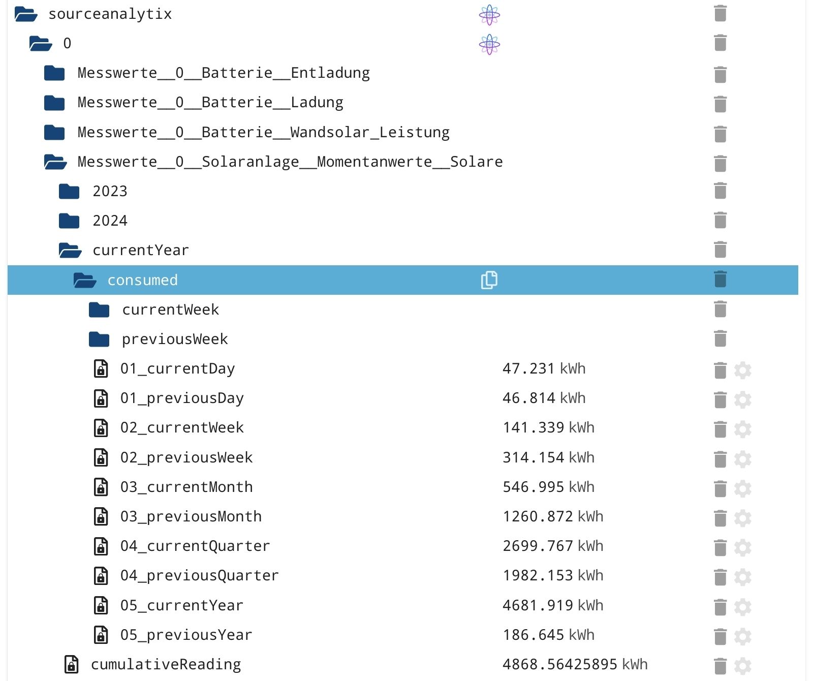

                                      final @Homoran last edited by
                                      achso. bitte, hier. Ist aber nicht alles drauf, wegen Größe und so.
                                        @final und was stimmt da nicht?
