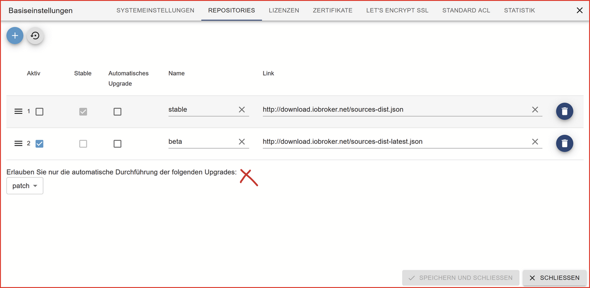

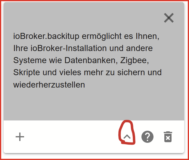

      Mit Admin 7.0.1 und js-controller 6.0.1 gibt es jetzt die Möglichkeit für jeden Adapter "Automatische Upgrade-Richtlinie" festzulegen, so dass Adapter automatisch aktualisiert werden.
      Auf der Adapterkarte kann man dies pro Adapter konfigurieren
      aber man muss anscheinend auch unter den Systemeinstellungen noch eine Konfiguration sezten
      Ich hab nur noch nicht herausgefunden, wann die automatischen Updates durchgeführt werden 🙂
      Weiß jemand wie die Autoupdates getriggert werden oder kannst du das beantworten @foxriver76

        @feuersturm jedes Mal wenn das repo neu geladen wird. Und ja issue macht Sinn 👍🏼

          @foxriver76 Sollte ein iob update auf der Konsole das laden des repos triggern und somit auch das updaten der adapter?

            Info im README
            https://github.com/ioBroker/ioBroker.js-controller/blob/master/README.md#automatic-adapter-upgrade

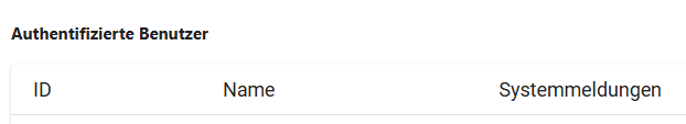

              @foxriver76 Ich habe mein Testsystem gerade mal mit dem Admin 7.0.1 bestückt. Im Telegram-Adapter fehlen mir die Daten vom Benutzer.
              Dachte zunächst es läge am Telegram 3.4.1, ist beim 3.4.0 aber auch nicht vorhanden.
              Issue hier?

                @rene55 bitte Admin issue ja

                  @foxriver76 Ich hätte gern den/das Issue angelegt. Alle Felder ausgefüllt - kann aber nicht abschicken.

                    @rene55
                    Dann hast du sicher ein Feld das mandatory ist nicht ausgefüllt 🙂

                      @mcm1957 Ich habe alle mit Sternchen versehenen Felder gewissenhaft befüllt.
                      [EDIT] ausser den Haken bei 'There is no existing issue for my problem.'
