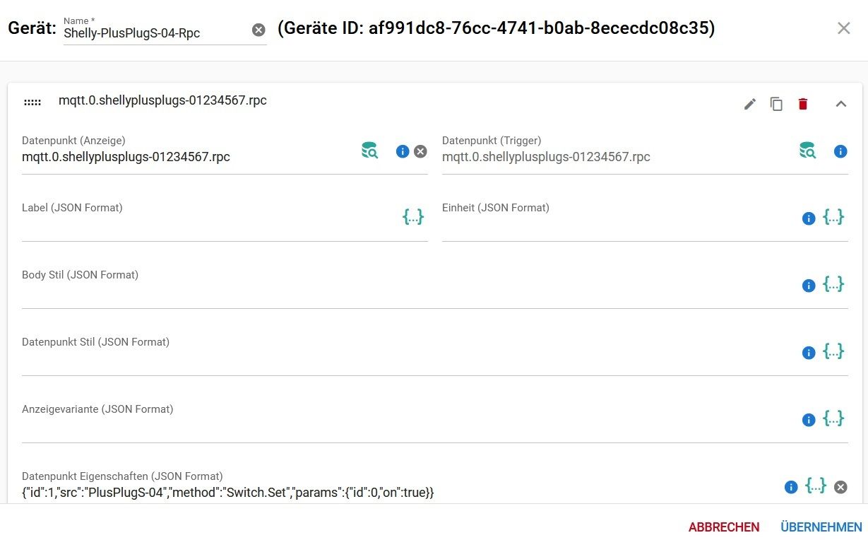

      Jetzt wollte ich damit ein "Gerät" in Jarvis einrichten, um den Shelly in Jarvis an- und auszuschalten. Aber wo gebe ich den JSON ein?
      So funktioniert es leider nicht:
      pajda 1 Reply Last reply Reply Quote 0

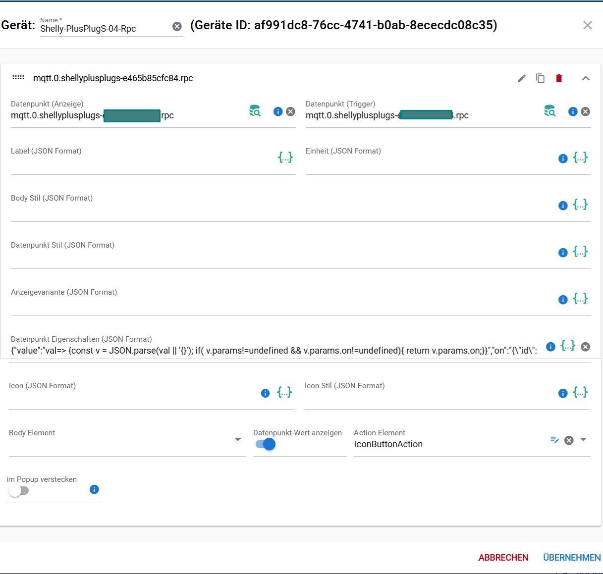

          @ralf-8 Versuch mal bitte in Datenpunkt-Egenschaften
            "value": "val=> {let v = JSON.parse(val); return v.params.on;}",
            "on": "{\"id\": 1,\"src\":\"PlusPlugS-04\",\"method\":\"Switch.Set\",\"params\": {\"id\":0,\"on\":true}}",
            "off": "{\"id\": 1,\"src\":\"PlusPlugS-04\",\"method\":\"Switch.Set\",\"params\": {\"id\":0,\"on\":false}}"

            "value": "val=> {const v = JSON.parse(val || '{}'); if( v.params!=undefined && v.params.on!=undefined){ console.log(v); return v.params.on;}}",

                "value": "val=> {const v = JSON.parse(val || '{}'); if( v.params!=undefined && v.params.on!=undefined){ return v.params.on;}}",

                Leider funktioniert die Anzeige immer noch nicht. Vielleicht verstehe ich auch nicht, in welche Felder die JSON´s eingetragen werden sollen?

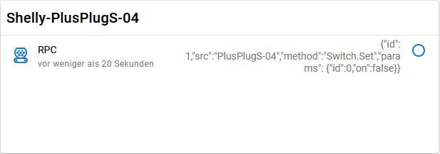

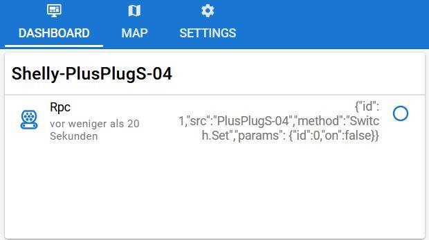

                Hier nochmal Screenshots der aktuellen Einstellungen und wie das auf dem Layout ausieht.
                Der angezeigte Wert wird doch aber wahrscheinlich durch den Eintrag unter Datenpunkt (Anzeige) mqtt.0.shellyplusplugs-xyz.rpc bestimmt?
                Und mit dieser Einstellung wird leider ein JSON angezeigt und nicht einfach On / Off

                  MCU @Ralf 8 last edited by
                  @ralf-8 Dafür ist die PRO notwendig.
                  https://mcuiobroker.gitbook.io/jarvis-infos/jarvis-v3/besonderheiten-v3/geraet/datenpunkt-eigenschaft
