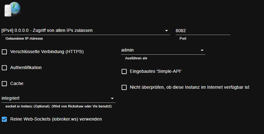

        @2hot4you Zeige bitte einmal deine Instanzeinstellung vom web Adapter.
        Ist diese Option aktiv?
        2 1 Reply Last reply Reply Quote 0
        • 2
          2hot4you @Feuersturm last edited by
          @feuersturm
          ja
          crunchip Feuersturm 2 Replies Last reply Reply Quote 0
