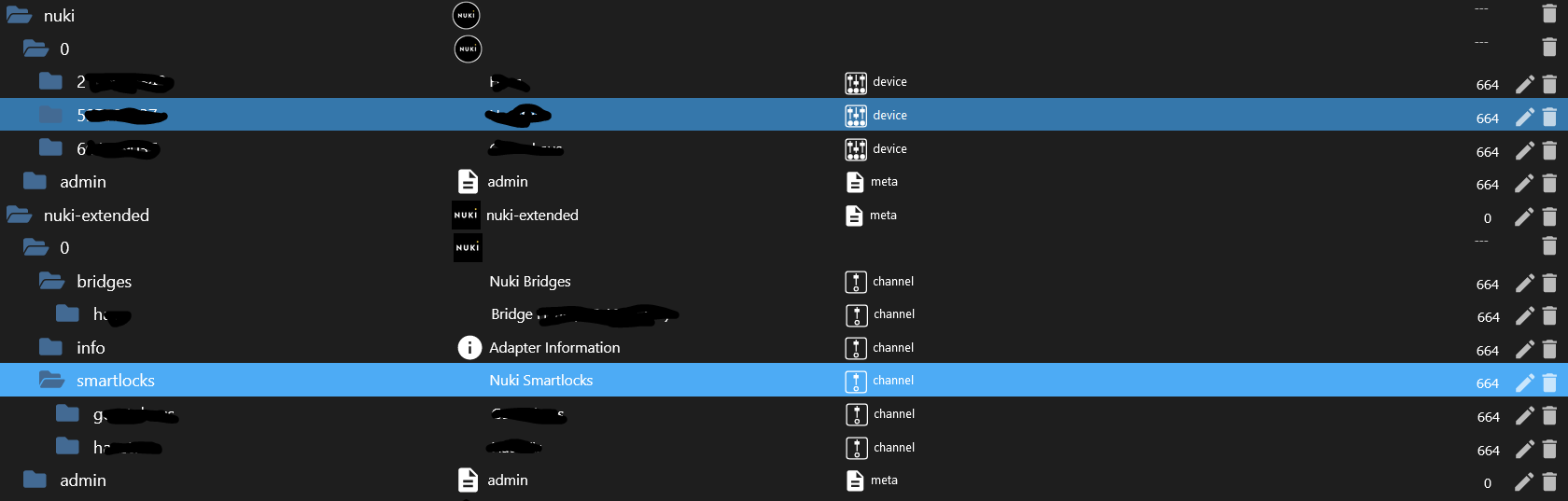

                                  Der Extended verwendet für die Kanäle die vergebenen Namen der Schlösser, während der Nuki eindeutige Bezeichnungen verwendet.
                                  cash 1 Reply Last reply Reply Quote 0
                                    Danke für die Info.
                                    Das sehe ich zuerst mal nicht als Problem. Außerdem wäre es - wenn es ein Problem wäre - eher trivial zu lösen. Viele Adapter verwenden in den Objekten Namen die von den Geräten oder aus der Konfiguration kommen. Wenn das ein Problem ist, bitte um ein Issue und um Angabe warum es ein Problem ist.
