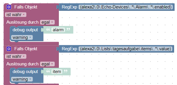

      Bisher triggere ich auf neue Alarme in einem Blockly.
      Nun wollte ich analog dazu auf neue Einträge in Alexa Listen triggern, aber das klappt nicht.
      In einem Test mit Debug Blöcken sieht es so aus (erster geht, zweiter nicht). 🤷
        paul53 @padrino last edited by
        @padrino sagte: auf neue Einträge in Alexa Listen triggern, aber das klappt nicht
        Enthalten "value"-Datenpunkte boolesche Werte? Wenn nicht, passt der Trigger "ist wahr" nicht.
        padrino 1 Reply Last reply Reply Quote 1
        • padrino
          padrino Most Active @paul53 last edited by
          Uff, ne. 😌
          Dachte, alles "größer nix" mit mit "wahr" gewertet... 😕
            @padrino sagte: ne.
            Dann triggere auf "wurde aktualisiert".
