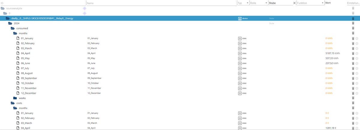

      ich habe an einen Shelly Plug S seit mehreren Jahren eine LED Leiste hängen die ca. 30W verbraucht.
      Nun habe ich sein 3 Monaten sourceanalystix laufen.
      sourceanalystix mein nun das ich im April ca. 5000kWh verbraten habe.
      Im Mai "nur" ca. 500kWh
      Das ist rein rechnerisch über 1500€ ... 😠

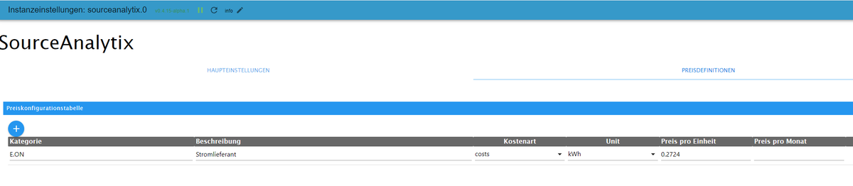

      In den Einstellungen des Adapters habe ich angegeben das ich pro Einheit (kWh) 0.2724 habe.
      Öhm ... was stimmt denn da nicht ?

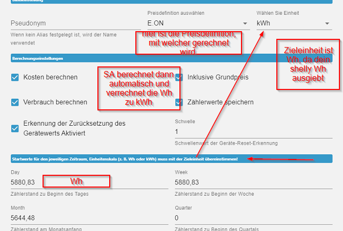

                  ag @Dr.Pie last edited by
                  @dr-pie
                  Bei dem betreffenden DP auf das Zahnrad ganz rechts klicken.
                  Dort findest du dann die Einstellungen von Sourceanalytix zu diesem DP

                    zeig mal das RAW dessen Datenpunkts , welchen du mit SA erfasst?
                    der shelly, misst in Wh und nicht in kWh

                            wie bereits vermutet hast du als Einheit kWh angegeben.
                            @crunchip sagte in Wie funktioniert denn eigentlich sourceanalystix ?:
                            Dr.Pie 1 Reply Last reply Reply Quote 0

                              Dann müßte ich quasi in der Instanz von kWh auf Wh umstellen und die Preis von 0.2724ct auf 🤔 0.002727ct stellen ???????
