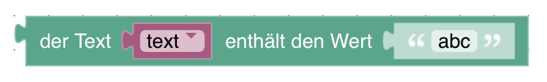

      Neuer Text-Block "enthält"
      Ich fand es immer etwas anstrengend den "suche erstes Vorkommen von Text, ... "-Block zu nutzen, nur um zu prüfen ob ein anderer Text enthalten ist. Daher jetzt diese Variante. Bitte ausführlich testen.

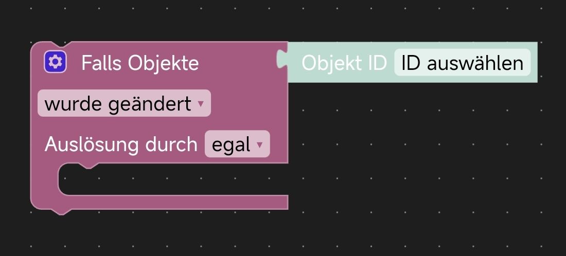

          Bin am Tablet und weiß nicht genau ob es daran liegt:
          Wenn ich oben auf ID auswählen gehe kommt kurz ein Fenster wo man normalerweise das Objekt auswählt. Dann verschwindet dieses Fenster und muss per Browser zurück.
          O 2 Replies Last reply Reply Quote 0

            @shadowhunter23
            Kann ich bestätigen.
              Shadowhunter23 @oFbEQnpoLKKl6mbY5e13 last edited by
              @ofbeqnpolkkl6mby5e13
              Oh, auch beim zweiten Triggerblock ist das so.

                oFbEQnpoLKKl6mbY5e13 @Shadowhunter23 last edited by
                @shadowhunter23
                Richtig.

                      oFbEQnpoLKKl6mbY5e13 @oFbEQnpoLKKl6mbY5e13 last edited by oFbEQnpoLKKl6mbY5e13
                      @haus-automatisierung
                      Ich denke, es betrifft alle Trigger-Bausteine, die eine ID-Auswahl haben.
                      Edit:
                      Hat nichts mit den Trigger-Bausteinen zu tun. Die ID-Auswahl ist überall kaputt.

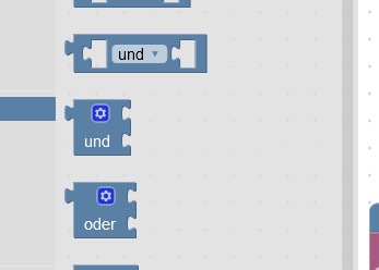

                            Wie wird man den alte Blöcke los? Ich meine da zum Beispiel die neuen und-Blöcke. Wäre aufgeräumter, wenn der alte Kram dann aussortiert werden würde.

                              @warp735 sagte in JavaScript 8.5.2 - Blockly 10, Bausteine überarbeitet:
                              Es gibt keine "alten Blöcke". Daher wird man auch nichts los. Die nutzen ja auch noch sehr viele. Würde ich diese entfernen, könnten tausende Leute ihre Scripts nicht mehr öffnen.
                              1 Reply Last reply Reply Quote 4
                                Homoran Global Moderator Administrators @warp735 last edited by
                                was ist denn da alt?
                                sind doch unterschiedliche Blöcke
                                  @shadowhunter23
                                  Funktioniert mit v8.6.0 wieder.
