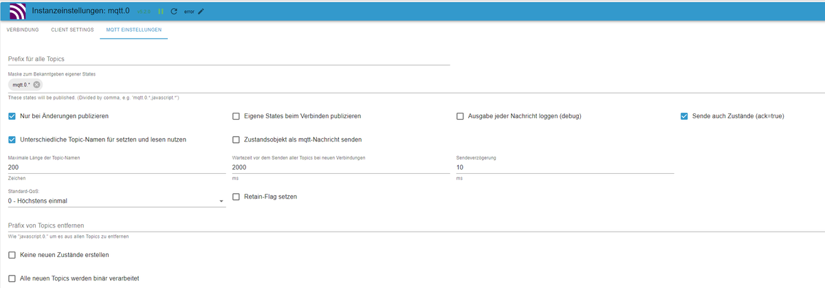

        Wichtig ist im MQTT Adapter unter MQTT-Einstellungen den Haken bei "Unterschiedliche Topic-Namen für setzten und lesen nutzen" und auch bei "Sende auch Zustände (ack=true)" zu setzen.

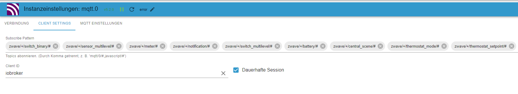

        Ich habe auch die abonnierten Topics, auf die von mir verwendeten Datenpunkte eingeschränkt.

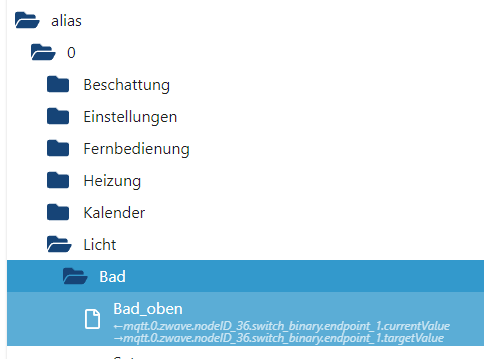

        Die Datenpunkte habe ich auf "aliase" verbunden. Wichtig "Unterschiedliche IDs für Lesen und Schreiben"
          Und hier kommt mein Problem. Bei dir sieht es so aus, als wenn du in dem Topic .../endpoint_1.targetValue direkt den entsprechenden Wert eintragen kannst. Das funktioniert bei mir nicht. Ich müsste dem Topic noch ein set anfügen. So funktioniert es bspw. mittels MQTT Explorer, wenn ich dort testweise publish. Diesen Datenpunkt gibt es bei mir im ioBroker aber nicht. Daher kann ich ihn auch nicht als Alias definieren.

            Wenn du im MQTT Adapter unter MQTT-Einstellungen den Haken bei "Unterschiedliche Topic-Namen für setzten und lesen nutzen" gesetzt hast benötigst du das "SET" nicht macht der Adapter dann automatisch.
            Use different topic names for set and get - if active, so every state will have two topics: adapter/instance/stateName and adapter/instance/stateName/set. In this case, a topic with /set will be used to send non acknowledged commands (ack: false) and topic without /set to receive state updates (with ack: true). The client will receive sent messages back in this mode.
